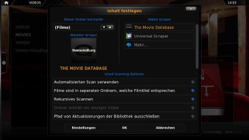

    P.S.:
    wegen dem vorherigen Problem dass XBMC die Files (Filme Ordner) nicht findet wenn sie in einem 2ten Unterordner liegen,
    das hab ich auch noch nicht im Griff. Habe Recursiv Scannan aktiviert.
    Im Anhang noch der Screenshot bzgl. dieser Einstellungen
