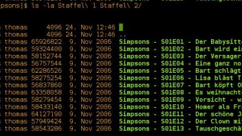

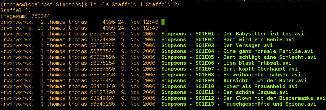

    Serie: Simpsons
    Benennung: "Simpsons - S01E01 - Name Folge.avi" in Folder "Staffel 1"
    Serie wird erkannt, die erste Staffel wird gescrappt alle weiteren nicht.
    Folgen von Staffel 2 sind natürlich nach selbem Schema benannt.

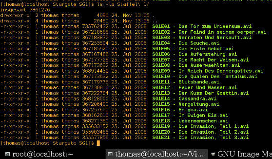

    Serie: Stargate SG1
    Benennung: "S01E01 - Name Folge.avi"
    Serie wird erkannt jedoch keine Folgen.

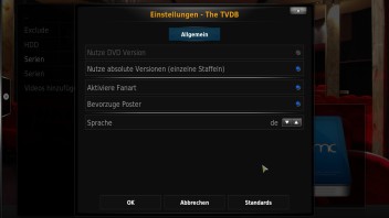

    - "Absolute Ordering (Single Season)" an/aus.

  • Du hast es zwar jetzt schon beschrieben, aber die Erfahrung hat gezeigt das dabei Screenshots immer viel besser sind.

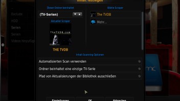

    Daher mach bitte Screenshots eines der Serien und Staffel Ordner auf OS Ebene sowie von deinen Scraper Einstellungen in XBMC. Bei den Screenshot auf OS Ebene ist es wichtig, dass man auch die Dateiendungen sieht.

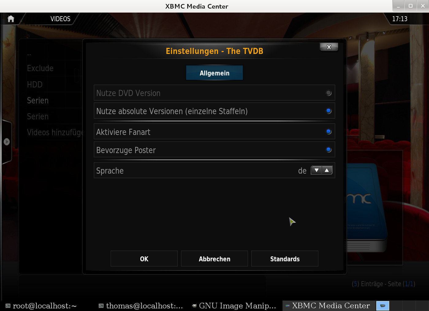

  • Warum er nur die erste Staffel findet ist schon mal klar. Du hast Nutze absolute Versionen aktiviert, aber deine Dateien pro Staffel und nicht absolut benannt. Daher musst du diese Option bei den Scraper Einstellungen deaktivieren.
    Lese dir den Abschitt über die Scraper Einstellungen bei Serien am besten nochmal im verlinktem HowTo durch. Dort wird das unter anderem auch beschrieben.

    Was ist der Unterschied absolute Versionen an/aus?
    an: benannt 1...100
    aus: benannt S01E01 .... S05E23
  • Was ist der Unterschied absolute Versionen an/aus?
    an: benannt 1...100
    Ja genau. Wobei der Scraper auch die jeweilige Version bei sich hinterlegt haben muss. Die meisten Scraper haben nur die Version S01E01 hinterlegt. Nur einige spezielle Anime Scraper haben überhaupt die 1...100 Version in der eigenen Datenbank.

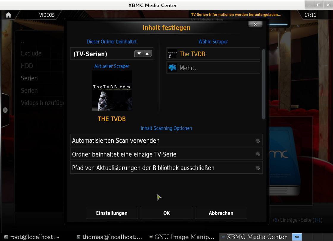

  • Hast du mal manuelles scrapen auf dem SerienOrdner versucht ?
    Ansonsten Screenshots wie auch schon oben. Nur eben diesmal von dem SG1 SerienOrdner.

  • Screen hängt oben schon dran.
    Habs gefunden Hab das Rootfolder umbenannt in Stargate.SG1 dann ging es. Hast du ja vorhin schon gesagt aber ich habs irgendwie überlesen.
