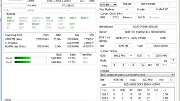

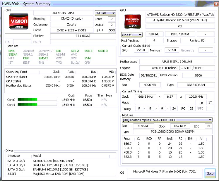

    Die genaue Rechnerkonfig habe ich als Bild angehängt.
    Es ist ein AMD E-450 mit Onboard AMD Radeon HD 6320 und Windows 7 Ulitmate. XMBC ist Eden Standard.

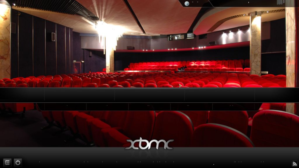

    Nun fehlen einige Zeichen in der gesamten Oberfläche. Die Hauptfelder (Filme, Musik, Bilder, System, etc.) sieht man gar nicht mehr, die Unterschriften sieht man nur manchmal (mal da, mal nicht).

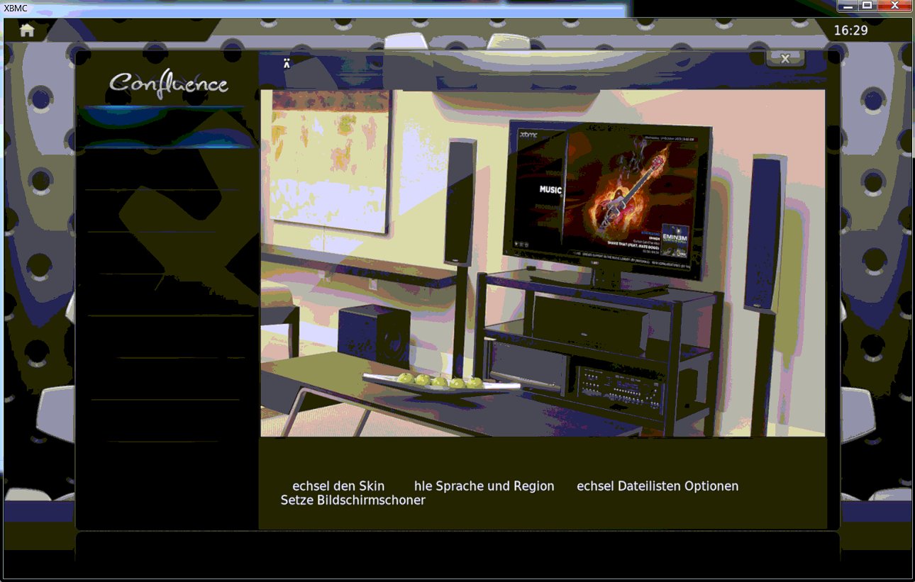

    Das zweite Bild zeigt z.B. die Ansicht der Systemeinstellungen.

    SIeht auf dem Mainscreen wie folgt aus:
