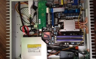

    hab mir vor kurzem ein HTPC zusammenestellt und gebaut. siehe: http://geizhals.de/eu/?cat=WL-269999 +
    Interner CIR Infrarot Empfänger mit RC6 von Cohhaus.
    Von Anfang an hatte ich das Problem das sich der PC nach dem Herunterfahren nicht mehr einschalten lies. Erst wenn ich das Netzteil abziehe und 1-2 min warte kann ich ihn wieder einschalten. Das gleiche verhalten tritt im Standby auf.

  • Wozu brauchst du den Floppystromanschluss an der DD Cine S2 ?
    Wird im Normalfall nicht benötigt ausser man schließt zwei separate LNB's an die Tunereingänge(oder MS ohne Stromversorgung)
    Kann mich auch auf dem Bild verguckt haben ansonsten würde ich den Anschluss abziehen.
