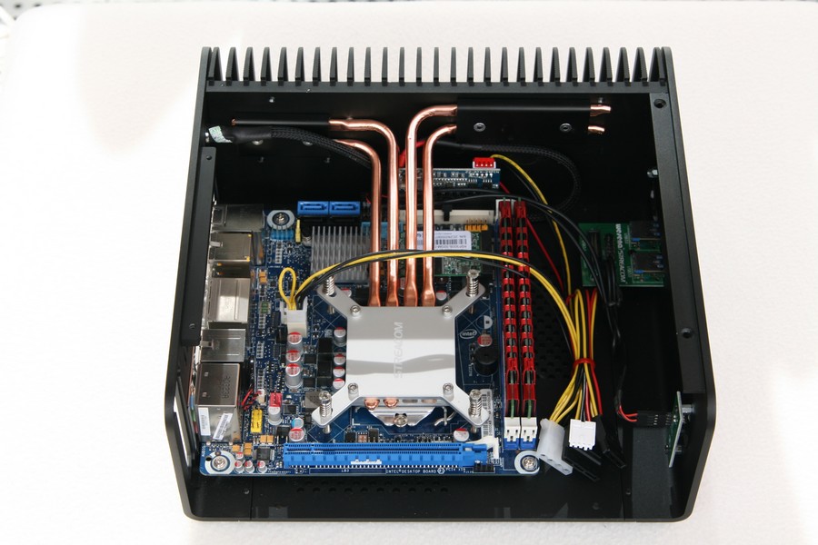

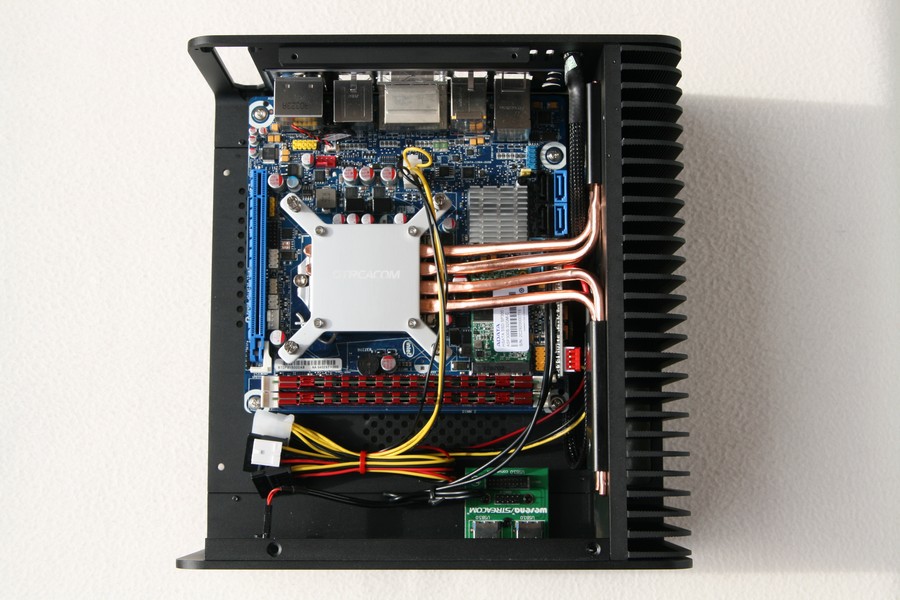

    ich habe vor einigen Wochen auch das Streacom FC8 Evo verbaut. Allerdings habe ich mich für das Motherboard Intel DH77DF mit einer Ivy Bridge CPU (i5-3470T, 35Watt TDP) entschieden. Das Gehäuse ist sehr hochwertig und so wie es da jetzt im Wohnzimmer steht, gefällt es sogar meiner Frau. Die Komponenten zusammen zu bauen war allerdings nicht zwischen Suppe und Kartoffeln mal eben zu machen. Ich musste beispielsweise die rechten Heatpipes hochbiegen, da die Elektronik der picoPSU zu hoch war für die Normalposition der Heatpipes. Auch die Befestigung der Kühlkörper und der Heatpipes selbst war echt eine Fummelei. Bring also etwas Geduld mit! Ich kann aber sagen, dass ich letztlich voll zufrieden bin mit dem Gehäuse und auch den gewählten Komponenten. Bei ruhendem Desktop verbraucht das Dingelchen gerade mal 14 Watt und die Temperaturen bewegen sich zw. 34 Grad (idle) und 45 Grad (HD Live TV)!
    Wir nutzen den HTPC im Wohnzimmer für alles. XBMC für Musik, Fotos, Filme, Videos und Discs aller Art. DVDViewer für LiveTV (gestreamt via Recording Service vom Keller-Server), Eventghost für die Logik und eine RC6 Media Center Fernbedienung für die Steuerung.
    Habe dir Fotos vom offenen Gehäuse mit Motherboard angehängt. Darauf kannst du gut die Lage der Heatpipes sehen und vielleicht erahnen, ob du mit deinem Board ähnlich Probleme haben wirst.

    bei unseren 23,973-Filmen tritt der 24p Bug nicht mehr auf. Scheint also behoben. Ich habe aber bisher nirgendwo eine definitve Bestätigung seitens Intel gelesen. Vielleicht wissen andere Foren-Mitglieder da mehr.
    Ich verwende das Orginal Streacom 150Watt-Netzteil und die dabei mitgelieferte picoPSU. Beim Gigabyte GA-A75N liegt der 24pol-Stromanschluss genauso wie beim Intel DH77DF. Die Elektronik der Orginal-picoPSU scheint mir aber flacher gebaut zu sein. Damit könnte es gerade so passen, oder aber gerade so nicht - schwierig zu sagen - bei Original-Posititon der Heatpipes ist darunter echt wenig Platz. Hochschieben funktioniert aber, wäre nur mehr Aufwand.
    Nun bin ich verwirrt oder ich erfassen den Sinn nicht richtig. Du sagst, dass du das original Streacom Netzteil inkl. mitgelieferter pisoPSU verwendest und ihm nächsten Satz, dass die original picoPSU flacher zu sein scheint. Aber diese hast du dann doch oder welche originale meinst du?
    Mit der originalen muss es ja auf jeden Fall passen, alles andere wäre ja absurd. Der 24pol Anschluss wird sich doch immer an dieser Position befinden, wenn sich nicht der RAM dort befindet, was eben noch weniger passt.
