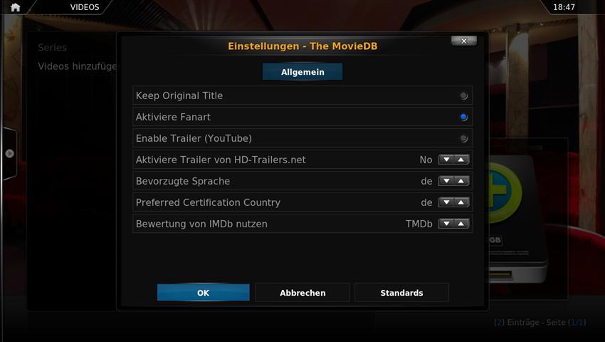

    Wenn ich eine Quelle scrappen lasse werden auch erst die lokalen Darten genommen und wenn keine vorhanden sind scrappt xbmc auch mit deutschen Covern etc.
    Nur Verleihfirma fehlt und Alterfreigabe wird nicht die deutsche benutzt.
    Entweder kann man das noch einstellen oder schön wäre wenn man beim aktualisieren der Datenbank lokale Daten nehmen könnte wenn welche dann später vorhanden sind.

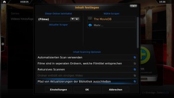

    Je nach verwendeten Scraper kannst du einstellen das die deutschen FSK Freigaben runtergeladen werden sollen. Muss man aber extra in den Scraper Einstellungen machen. Zudem können das nicht alle Skin verarbeiten. Welchen Skin verwendest du ?
    Die Verleihfirma ist bei vielen Scrapern nicht gepflegt und wird somit auch nicht gefüllt. Kommt aber extrem auf den verwendeten Scraper an.
    Lese dir am besten mal das hier durch dort werden alle deinen Fragen beantwortet [HowTo] Video-, Film- und Serien-Scraper einstellen -> XBMC Datenbank füllen

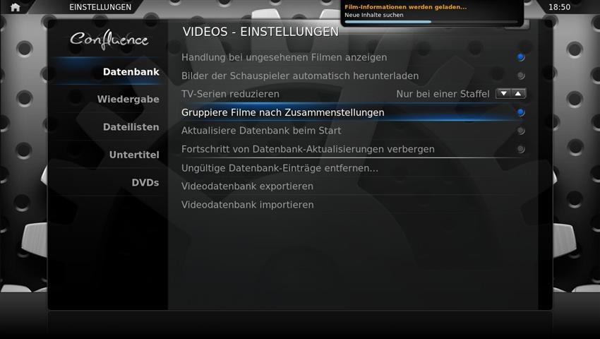

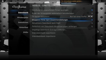

  • Meinst du die Sets tauchen nicht auf?
    Hast du Sets überhaupt aktiviert in den Settings von XBMC?
    Stimmt guter Einwand, wie das genau geht siehe hier MovieSet aktivieren
    Bedenke auch ab XBMC 11 Eden werden die MovieSets im Datenbankmodus und in Smartplaylisten angezeigt. Im Dateimodus ist es derzeit nicht möglich MovieSets anzeigen zu lassen

  • wenn xbmc selber scrappt legt es ja sets an. Nur die set infos aus den nfo's werden nicht ausgelesen.
    Dann häng doch mal hier eine entsprechende NFO Datei an. Aber eigentlich sollte das aus EMM korrekt exportiert werden.
