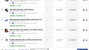

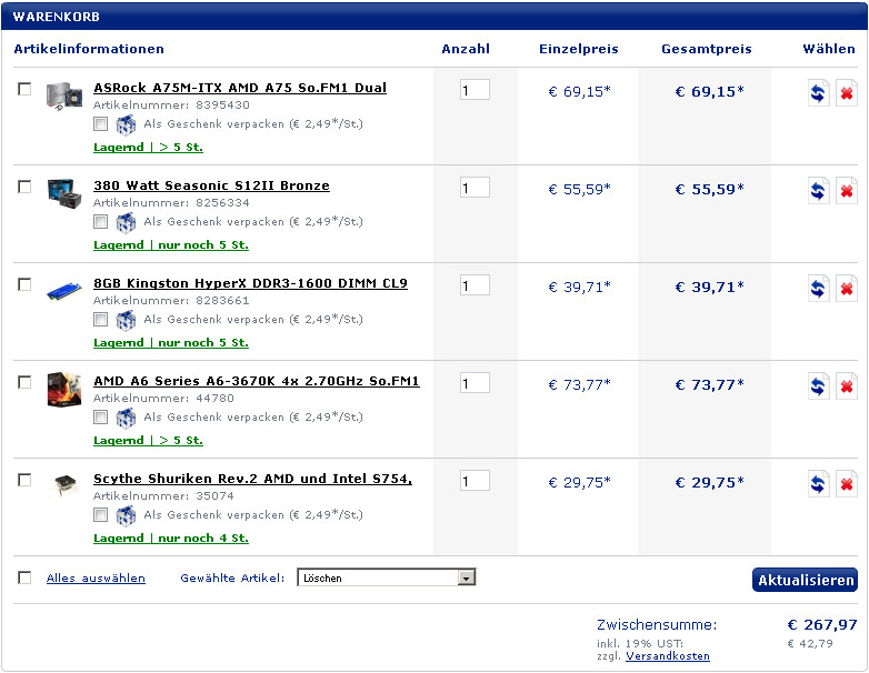

    Ich werde es wahrscheinlich so bestellen, Gehäuse hat schon Netzteil und Infrarotempfänger.
  • mad-max
    macht der 4 Kerner von littlemixi AMD A6-3670K 2.7 GHz Sinn gegenüber deinem 3 Kerner (weil nur ca. 10Euro teurer) oder ist der absolut Overkill...
    HTPC genutzt nur als solchen zum TV schauen und als Multimedia Player so wie du in einsetzen möchtest
