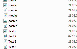

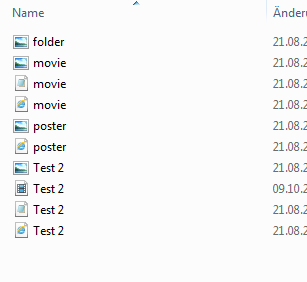

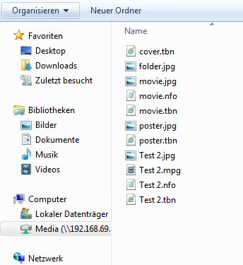

    Erstes Bild: Alle möglichen Dateien erstellt.

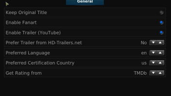

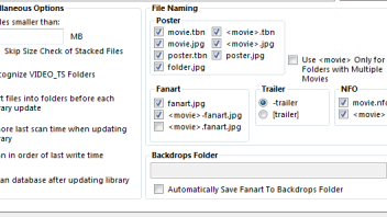

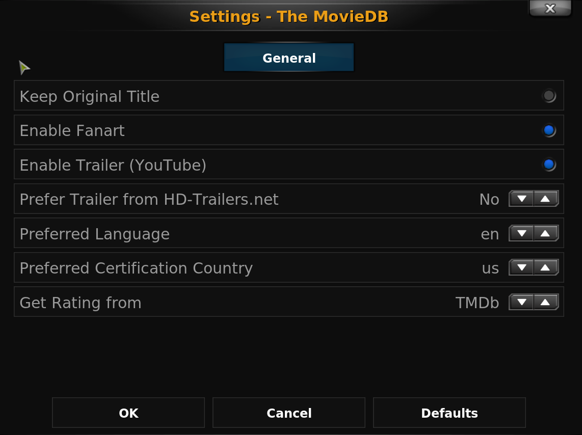

    Zweites Bild: Einstellungen des Scrappers

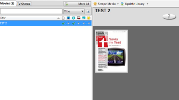

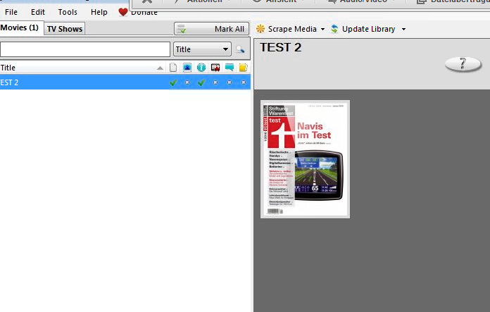

    Drites Bild: Ansicht bei EMM

  • Ich denke mal du hast das Cover *.jpg genannt. Das erkennt XBMC leider nicht es muss *.tbn heißen. Kannst du im EMM beim Export irgendwo einstellen, siehe dazu [HowTo] Ember Media Manager Grundlagen - Tutorial
    Was XBMC an lokalen Dateien alles erkennt wird auch hier beschrieben [HowTo] Video-, Film- und Serien-Scraper einstellen -> XBMC Datenbank füllen

    Wenn danach noch immer kein Fehler sichtbar ist müssen wir uns deine ScraperSettings genauer ansehen.

  • Erstes Bild: Alle möglichen Dateien erstellt.
    leider erkennt man auf dem Screenshot die Dateiendungen nicht. Du musst diese entweder einblenden oder die Spalte Typ mit auf den Screenshot bringen. Es scheint aber so als hättest du alle Dateien mehrfach erzeugt. Kein Plan ob das den Scraper von XBMC durcheinander macht wenn er mehrere NFO zum selben Film findet. Denke aber er würde es einfach 2 mal in die XBMC DB aufnehmen ...
    Amazon Fire TV 4k | KODI 17.X
    TV: Samsung UE55ES6300 55"
    FB: Harmony 785
  • Ich nehme mal an welche Datei was beinhaltet. Korrigier mich bitte wenn ich falsch liege.
    Test 2.jpg = Fanart (Wenn ja ist die Datei falsch benannt sie müsste Test 2-fanart.jpg heißen)
    Test 2.mpg = der Film
    Test 2.nfo = NFO Datei
    Test 2.tbn = Cover
    Wenn das alles so stimmt benenne mal die Fanartdatei entsprechend um und lösche alle anderen Dateien aus dem Ordner. Wenn der Film noch gar nicht in der XBMC DB ist kannst du den automatischen Scraper verwenden. Ansonsten lese den Film manuell neu ein, denn XBMC sucht beim automatischem Scrapen nur nach neuen Film nicht aber nach veränderten Infos zu existierenden Filmen.
