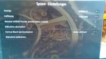

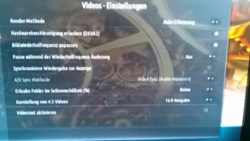

    Nun habe ich die Settings nach Euren Empfehlungen geändert - aber leider hat es nix gebracht, außer dass die Debugg-Zeilen am oberen Rand nun leicht außerhalb des Bildschirms nach links verschoben wurden:

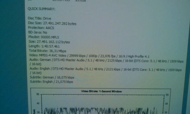

    Metadaten:
    Avatar - Aufbruch nach Pandora:
    h264 1920x1080progressive - XBMC: sauber, PDVD9: sauber
    Blitz:
    h264 1920x1080progressive - XBMC: mit Artefakten, PDVD9: sauber
    Fast Five:
    Kings Speach:
    MI4 - Phantom Protokoll:
    Paul:
    Kings Speach:
    Pirates ot the Caribbean 4:
    Kings Speach:
    Planet Earth:
    Kings Speach:
    VC1 1920x1080progressive - XBMC: sauber, PDVD9: sauber
    Suker Punch:
    Transformers 3:
    Unknown Identity:
    Es ist also kein Muster zu erkennen, zumindest seh ich es nicht...

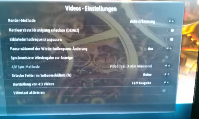

  • schalte zum testen mal die Hardwarebeschleunigung (DXVA2) aus und versuche es dann nochmal. Wenn es unter PowerDVD läuft sollten ja die Treiber passen.

    Ändere Testweise am besten auch mal die Renderer-Methode. Welche hast du da alles zur Auswahl ?

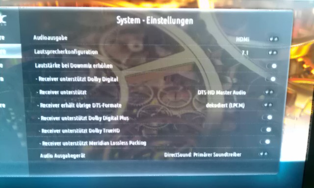

    Wie hast du deine AudioSettings gesetzt ?

  • Oben habe ich die Meta-Daten ergänzt...
    Hier nochmal meine Audio-Settings:
    Externer Inhalt www.xbmcnerds.com
    Aber ich denke nicht, dass meine Audio-Settings was damit zu tun haben...
    Ich hab nun mal Aero und die Hardwarebeschleunigung ausgeschaltet - und siehe da, bis jetzt funktioniert es!
    Noch bin ich aber nicht 100% überzeugt... ;) Mal noch ein bisschen Abwarten und Austesten...
    Zur Rendering-Methode - zur Auswahl stehen:

  • . meinst du ich sollte jetzt nochmal mit Hardware-Beschleunigung versuchen?!
    Würde ich auf jeden Fall nochmal versuchen. Alleine um zu wissen ob es nun daran lag oder nicht :D
    EDIT: Nein mit dem Problem direkt haben die AudioSettings sicher nichts zu tun, aber im Log stand dazu einiges ^^
    Laut deinen Settings hast du über SPDIF dein HTPC an einen AVR angeschlossen welcher 7.1 Sound AC3 und DTS beherrscht. Wenn das so stimmt und dein AVR das alles kann stimmen die Settings.
    Würde vielleicht Statt Default das wirkliche "Ding" angeben an dem das Kabel angeschlossen ist.

    Also am RAM lag es nicht, mit aktivierter Hardwarebeschleunigung kommen die Artefakte wieder ins Spiel... also bleibt die Hardwarebeschleunigung deaktiviert.
    Könnte das nun nochmal mit Aero versuchen - Frau findet das halt so schön... :rolleyes:
    Also bis jetzt läuft es so wie erhofft, ohne Artefakte und nun läuft es auch mit 24p (die Einstellung hab ich glatt übersehen!) - einzig mein Fernseher nervt mich jetzt wieder, der springt beim Ändern der Wiederholfrequenz auf 24Hz nun in den 16:9-Modus (statt in den "nur Scan" Modus) und zoomt in das Bild hinein; gehe ich mit Alt+Tab mal auf den Desktop und anschließend wieder ins XMBC, so ist auf einmal wieder alles passend, also im "nur Scan" Modus (also 1:1 Pixel-Mapping)... aber das scheint leider ne Samsung-Krankheit zu sein...
    Dein Hinweis mit den Audio-Settings ist ok, bei mir passt aber alles; habe einen 7.1 AVR allerdings ohne HDMI - SPDIF überträgt zum AVR und der kommt auch mit 7.1 klar (wobei, eher 6.1 - die beiden hinteren sind ein Mono-Signal wie es eben bei DTSes und DDex vorkommt)... Also passt das schon... der nächste AVR wird dann natürlich mit HDMI ;)

  • Also... mit Aero an klappst weiterhin ;) Also lag wohl einzig und allein an der Hardwarebeschleunigung... hätt ich ja nicht gedacht, aber das scheint wohl der von dir erwähnte 24p-Bug der SandyBridge zu sein, richtig?!

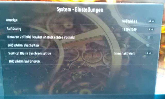

    Im XBMC unter "Einstellungen/System/Video-Hardware/Bildschirm kalibrieren" habe ich nun versucht pixelgenau einzustellen und seit dem läuft nun auch die BD unter "16:9" Bildschirmpassend... und somit passt es für mich nun (fast) perfekt - einzig das Gefühl, mit "nur scan" ein absolut korrektes Pixelmapping zu haben, bleibt - wenngleich augenscheinlich kein Scaling-Fehler zu erkennen ist...

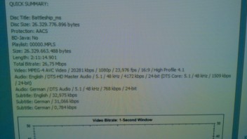

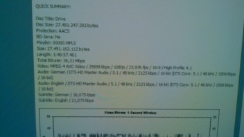

    Aber nochmal zurück auf den Start - bei zwei BD-ISO's ist mir jetzt aufgefallen dass es scheinbar Probleme mit den Untertiteln gibt - diese flackern nun nur noch ganz kurz auf, manche kommen erst gar nicht... das Phänomen hatte ich bisher nicht...
