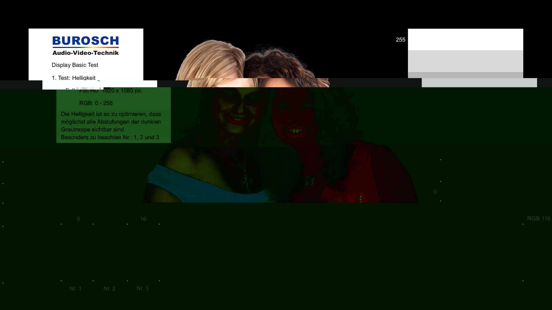

  • Beim ersten Testbild kann man in den ersten drei Feldern sehen, ob der TV den RGB-Farbraum beschränkt (oder der Treiber der Grafikkarte, oder ....)
    Wenn man in den drei Feldern keinen Unterschied sieht, dann wird der Farbraum eingeschränkt.

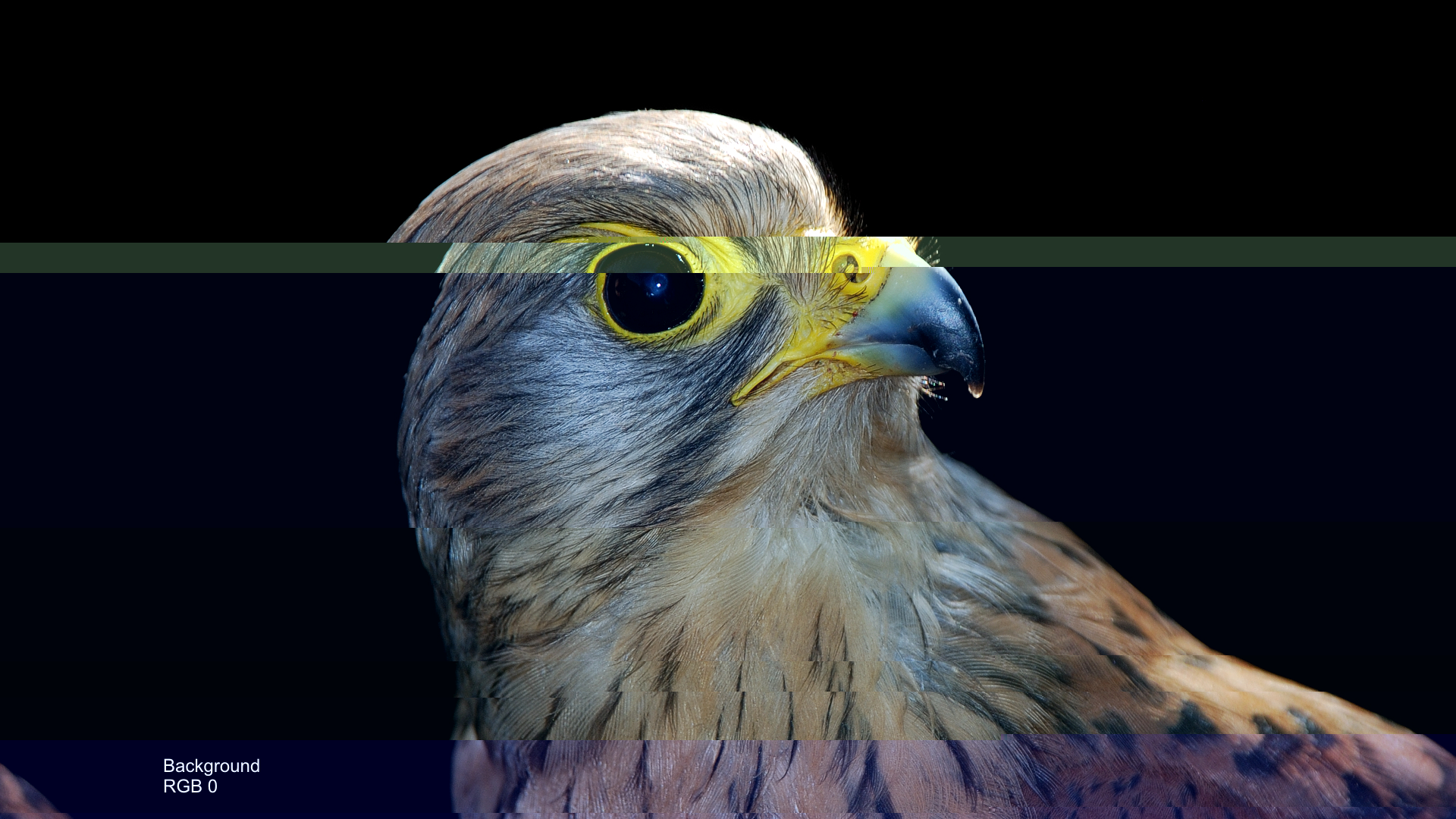

    Wenn man sich an dem Testbild "satt" gesehen hat, kann man am Hintergrund von diesem Bild testen, wie Schwarz ein 100% Schwarz (bzw 0%RGB) am TV aussieht :)
    (Damit kann man prima die dunkelste Einstellung des TVs festsetzen. Das macht natürlich nur Sinn, wenn der TV den vollen Farbraum unterstützt.)
