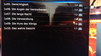

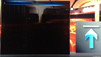

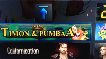

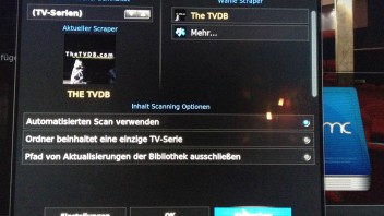

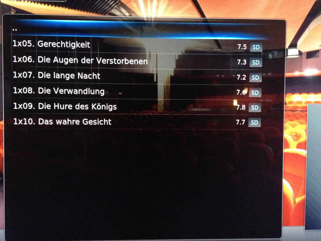

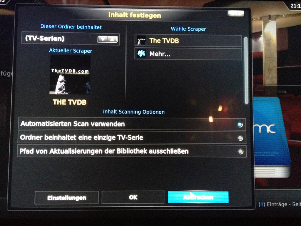

  • Hab ein neues XBMC auf nem anderen Rechner aufgesetzt.
    Jetzt hab ich folgendes Problem. Irgendwie werden die Serien nicht richtig in die Datenbank aktualisiert. Nur manche und bei anderen Serien wiederrum garnichts oder nicht vollständig.
    Hab mal alle Screens angehängt was mit dem Thema zu tun hat.
    Vielleicht kann mir ja jemand weiterhelfen.

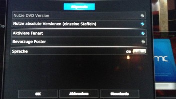

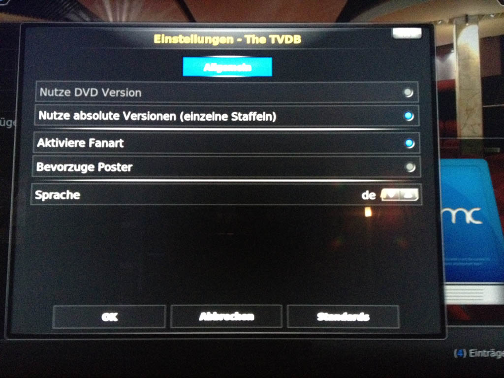

  • solange du die Option "Nutze absolute Version ..." in den Scraper Einstellungen aktiv hast wird das wohl nie funktionieren.
    Schau dir die Bedeutung der einzelnen Optionen am besten nochmal genauer an. Beschrieben werden diese hier [HowTo] Video-, Film- und Serien-Scraper einstellen -> XBMC Datenbank füllen
    Nutze absolute Version: Diese Option nur aktivieren wenn alle Folgen der Serie durchgängig, aufsteigend über die Staffelgrenzen hinaus nummeriert sind. Also wenn es bei Staffel 1 Folge eins mit Nummer 1 beginnt und bei Staffel 2 Folge 1 z.B. mit Nummer 25 weiter geht und nicht wieder bei 1 beginnt. Dies ist sehr oft bei Anime Serien der Fall. Allerdings benötigt man für diese Option auch einen Scraper welcher die Daten entsprechend in der Datenbank hat. Es ist meistens ratsamer die einzelnen Folgen nach Staffeln zu nummerieren. Die Benennung der einzelnen Dateien wird weiter unten genauer beschrieben.
