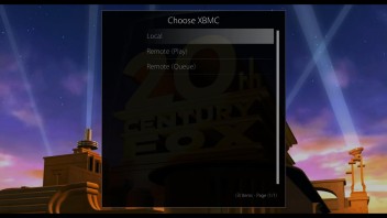

    das Addon ist als normales Skript und als Dienst verfügbar.
    Beim Abspielen (Dienst) bzw. Ausführen des Befehls während der Wiedergabe (Skript) erscheint ein Dialog, bei dem man zwischen lokaler (nur beim Dienst) und entfernter Wiedergabe (Play/Queue) wählen kann.
    Beim ersten Start des Addons erscheinen die Optionen. Tragt dort die Zugangsdaten für bis zu 3 XBMCs ein.

    In Version 1.0.1 kann man nun mehrere Remote XBMCs in den Optionen anlegen.
    Hab die selbe Funktionalität auch mal in ein normales Script gepackt, so dass die Auswahl nur auf Wunsch erscheint.

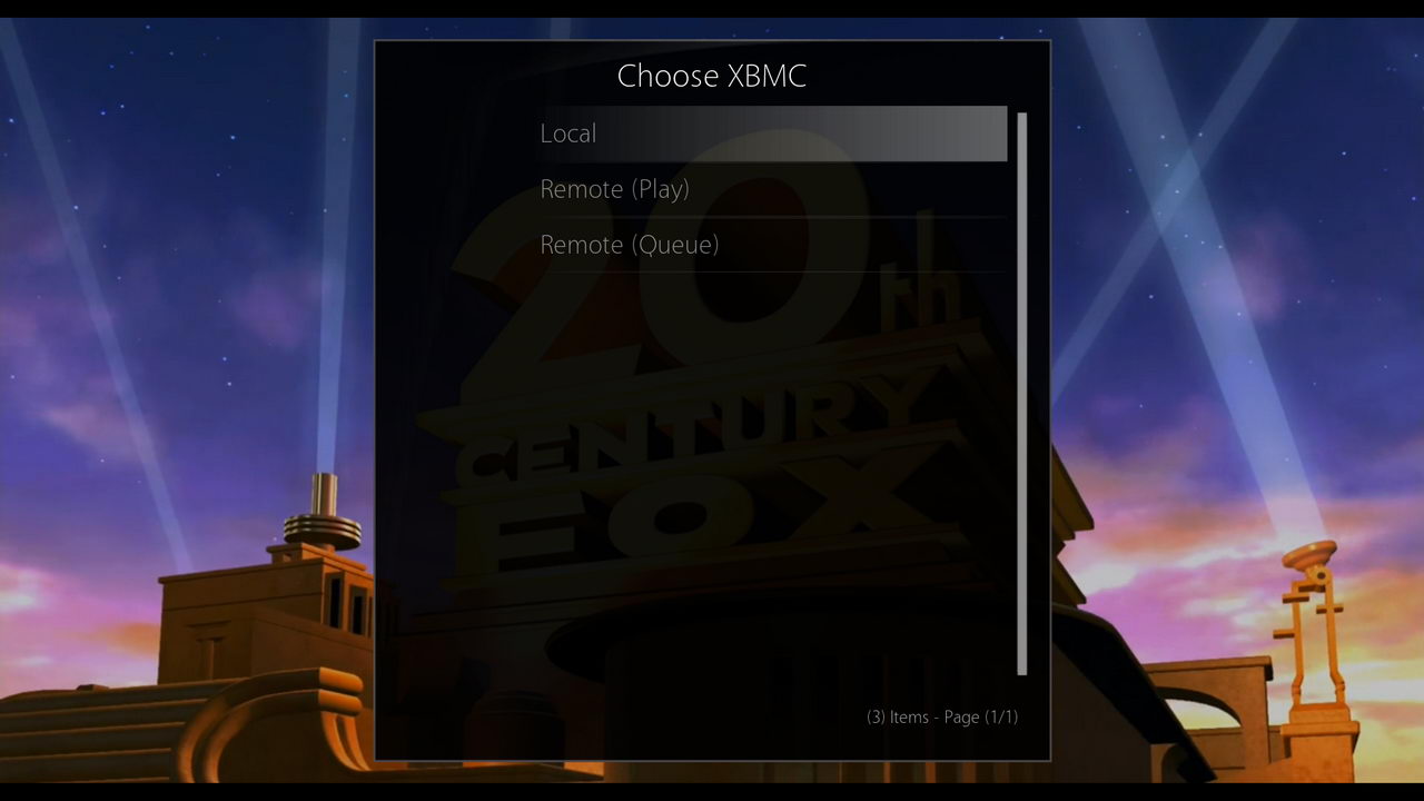

    Nach Auswahl eines Liedes erscheint ein Menü auf meinem Tablet, welches "Lokal , XBMC (Play) und XBMC (Queue) anzeigt. Drücke
    ich nun auf XBMC (Play) passiert nichts.
