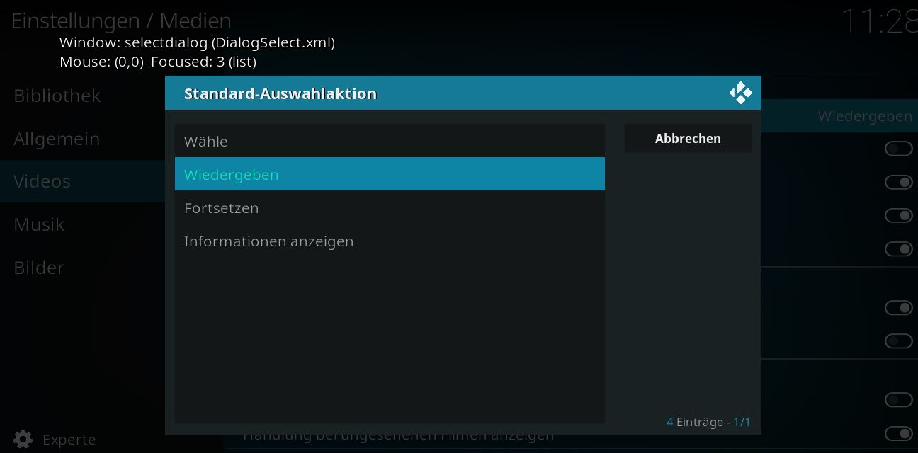

  • Hallo in die Runde,
    die Funktion "Film fortsetzen" ist natürlich ein geniales Feature in Kodi. Keine Frage.
    Nun bin ich mit Kodi aktuell auf eine Nvidia Shield umgezogen.
    Da kann man bereits im Hauptbildschirm z.B. nicht nur die letzten Netflix-Serien sehen, die man aktuell schaut und
    direkt von da aus zugreifen, sondern man kann ja auch per Playlists (z.B. nach Genre) dafür sorgen, dass auch die
    Kodi-Movies entsprechend dort angezeigt werden.
    Wenn man von da aus einen Film auswählt, startet er leider nicht direkt den Film von der letzten Abspielposition aus,
    sondern ruft das Movie-Info-Menü auf. Das ist nicht wirklich Familien-freundlich von der Bedienung her :)
    Von daher: gibt es eine Möglichkeit, die Funktion "spiele ab letzter Position" generell abzuschalten?
    Oder, kann man per eine Art Batch die letzten Abspielpositionen für alle Filme reseten?
