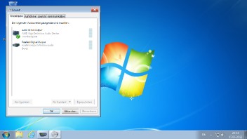

    Im Windowsfenster -> rechte Maustaste unten rechts auf dem Lautsprechsymbol -> Wiedergabegeräte -> AMD HDMI Output (AMD High Definition Audio Device Standartgerät) -> rechtsklick Testen (Ton kommt aus Lautsprechern).

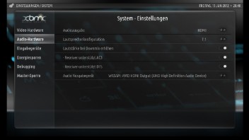

    XBMC Hautpmenüe System -> System -> Audio-Hardware ->
    Audioausgabe = HDMI
    Lautsprecherkonfiguration = 7.1
    Receiver unterstützt AC3 & DTS
    Audio Ausgabegerät = WASAPI: AMD HDMI Output (AMD High Definition Audio Device)

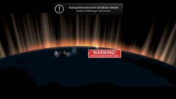

    Beim Versuch Die 3 Musketiere abzuspielen erschien die Meldung: Audiogerät konnte nicht initialisiert werden - Audio Einstellungen überprüfen.
    Musik-Dateien werden mit dieser Einstellung abgespielt.
    Was muss ich noch überprüfen bzw. einstellen?
    Audioausgabe = HDMI
    Kannst du davon nochmal ein Screenshot und ein [definition='1','0']log[/definition] posten?
