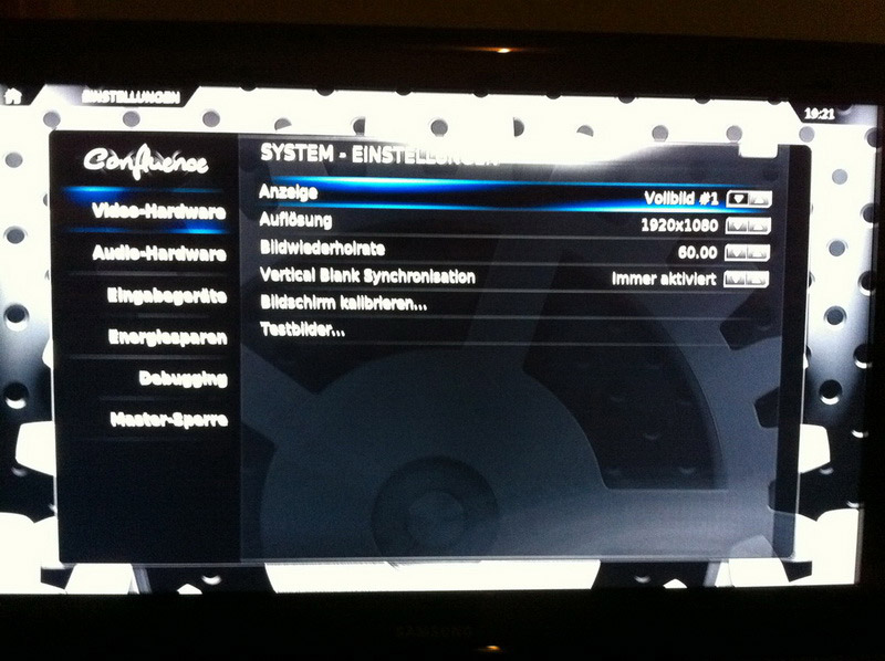

Hab jetzt nur ein Foto gemacht, ka wo Linux Screenshots hinspeichert
Danke schon mal für eure Hilfe. Wäre wirklich super, wenn jemand eine Idee hat, ansonsten bin ich mit dem System komplett zufrieden:)

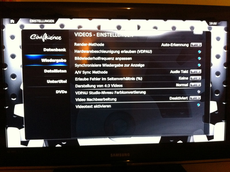

Dieses recht hohe Zeitintervall ist schon seltsam.
Wenn es zu Störungen kommt, dann müßte das eigentlich wesentlich schneller/häufiger passieren.
Mach doch bitte noch einen Screenshot von Settings-Video-Wiedergabe.
P.S.: du kannst unter system-settings-debug einen ordner für screenshots festlegen.
screenshot wird dann mot der taste /druck" bzw "prnt" uaf der tastatur ausgelöst.
ok, mach ich wieder heute abend und poste es dann. allerdings ruckelte gestern eine folge einer serie ziemlich heftig. das komische war, die anderen folgen ruckelten nicht und es war auch nur xvid. so stark hat es noch nie geruckelt.
sicher das der HTPC nicht zu dem Zeitpunkt gerade im Hintergrund noch was anderes ausgeführt hat ? Vierenscanner z.B. oder Autoupdate
Das könnte ein starkes ruckeln selbst bei xvid erklären. Versuch am besten die gleiche Datei heute noch einmal. Wenn sie dann wieder ruckelt liegt es an der Datei wenn nicht wohl an etwas das der HTPC zu diesem Zeitpunkt gerade parallel gemacht hat.
Wenn du die Datei von einem anderem Rechner aus dem Netzwerk beziehst kann es natürlich auch an einer zu starken Auslastung auf diesem Rechner gelegen haben.
Das sollte mit dem generellem Problem der HD Wiedergabe eigentlich nichts zu tun haben.
anbei erstmal das andere screenshot...äähh foto
der film war auf dem internen massenspeicher meines htpcs und dieser hat auch nichts anderes im hintergrund getan. es läuft minimales ubuntu 11.10 ohne virenscanner, updates etc.
könnte in dem einen fall natürlich an dem film gelegen haben (teste ich nochmal). aber bei den hd-rucklern glaube ich das nicht.
greetz
robert
Nimm mal den Haken bei "Synchronisiere Wiedergabe zur Anzeige" raus.
ok, ich werde das mal versuchen und anschließend berichten hoffe es ist wirklich nur eine einstellung falsch.
bis jetzt sieht es gut aus, keine ruckler mehr - vielen dank
