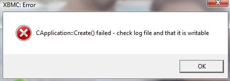

Dann schau mal nach was in deiner sources.xml an Pfaden drin steht und welche und wie groß die Dateien im Userdata/Datenbank Ordner sind.
Mit Logfile schnipseln kann man nie wirklich was anfangen. Wenn dann komplett hochladen und hier verlinken. wie das geht [FAQ] Wo finde ich das .log-File des XBMC?
Bei welcher XBMC 12 Version hat es denn angefangen zu spinnen ? oder direkt als du von XBMC 11 auf XBMC 12 gewechselt bist ?
Verwendest du derzeit eine lokale oder MySQL DB ?
laut dem Logfile Schnipsel kann XBMC warum auch immer deine Datenbankdatei nicht auf die neueste Version bringen. Was man aber dagegen tun kann weiß ich auch nicht. Bei mir ging das ohne Probleme. Bin von DB Version 69 auf 72.
Würde an deiner Stelle mal im Datenbank Ordner schauen welche Versionen da alles drin liegen und alle neuer als 69 in ein anderen Verzeichnis kopieren und dann nochmal versuchen. Mit dem Nightbuild vom 01.11 habe ich keine Probleme. Aber vorher die sources.xml überprüfen.
