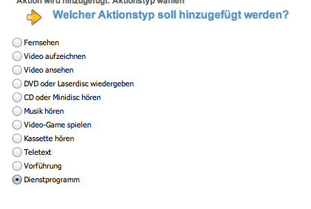

  • Ja, eigentlich ist alles richtig eingestellt. Wollte sicherheitshalber das Gerät und die Aktionen neu installieren.
    Gerät habe ich laut HowTo festgelegt, das spannende ist allerdings die Aktion. Ich hatte meine alte Aktion gelöscht und bin mir jetzt gar nicht mehr sicher, welche Art von Aktion ich auswählen muss.. Konnte es vielleicht daran gelegen haben, dass ich eine falsche Art von Aktion ausgewählt hatte, um den PC anzusteuern?
    edit: Falls nicht ganz verständlich war, was ich mit Art der Aktion meinte: Den Aktionstyp (Anhang)
  • Bei mir liegt es auf "Video ansehen". Je nachdem was Du da auswählst wird auch die Aktionstaste auf deiner Harmony belegt. Wenn Du nicht die Aktion aktiviert hast auf der FB ist klar dass da nichts ankommen kann.
