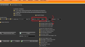

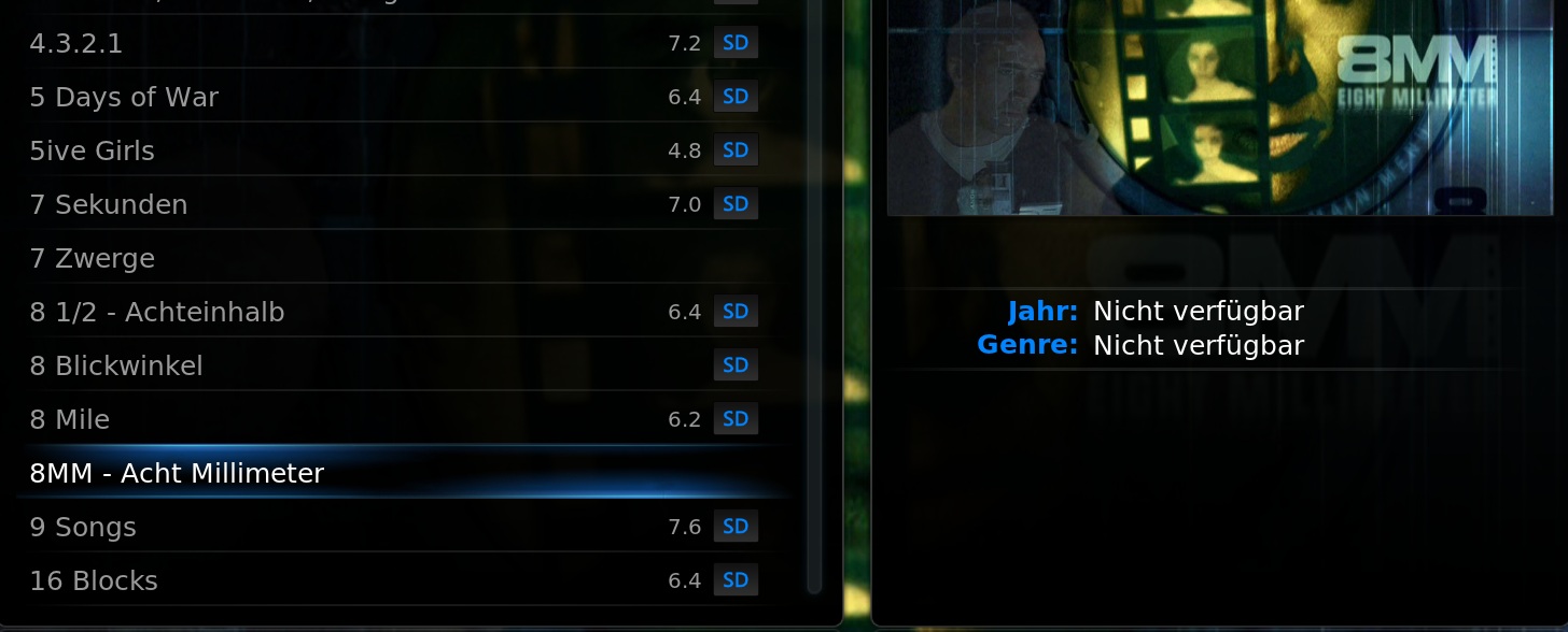

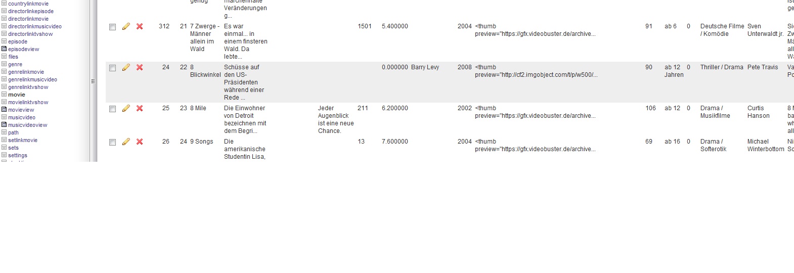

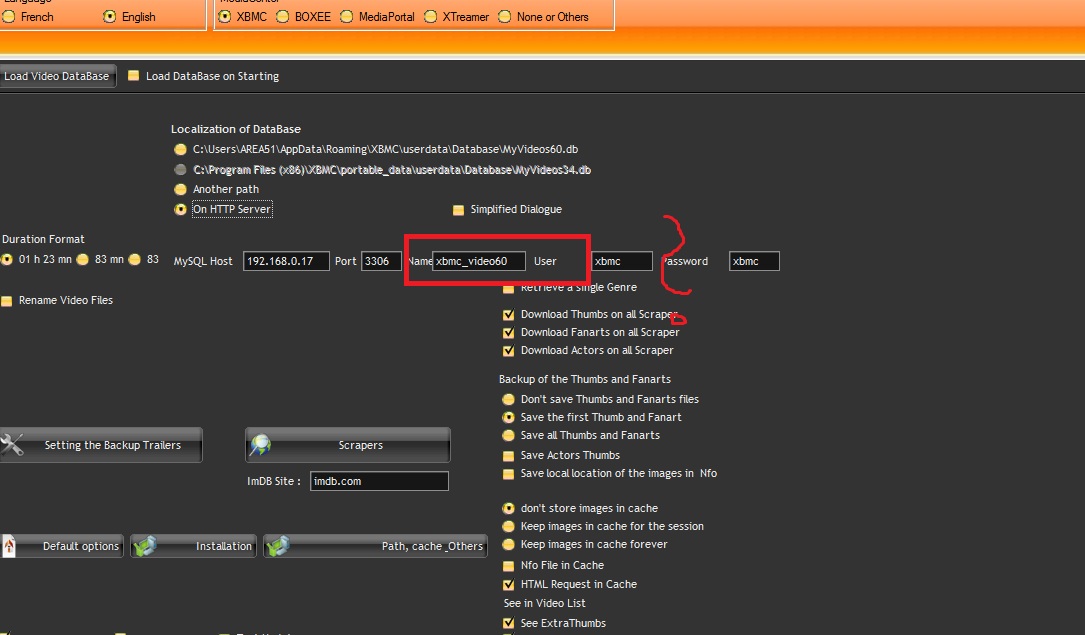

  • also ich habe nun mal alles üeber prüft was ich so geaendert habe , hier am Beispiel 8 MM ... XBMC zeigt das es nichts übernommen hat , in XBNE sieht man was alles geaendert ist ( Plot alles da ) und in der MSQL datenbank fehlt es ganz :( mir kommt es so vor als wenn XBNE nicht in die DB schreibt :) Tips ?? Ratschlaege ??
    Oder habe ich was falsch eingestellt in XBNE ??
    http://www.imagebanana.com/view/mwn0j9e1/Unbenannt2.jpg
    Danke
    EDIT: ich Tuetenkleber habe es glaube gefunden .. im Bild 4 zeigt er das er die DB von local XBMC_60 zieht .. ich muss wechseln zu xbmc_video ?? von der DB oder
