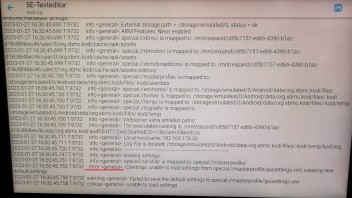

    Nexus lief schon einige Tage, aber heute aufeinmal startet die App nicht mehr. Es kommt der Ladebildschirm und dann springt es auf die Hauptseite.
    Habe schon mehrere Neustarts versucht, und Cache geleert, nix gebracht.
    Daraufhin die profiles.xml und die guidettings.xml gelöscht, hat aber auch nicht geholfen.

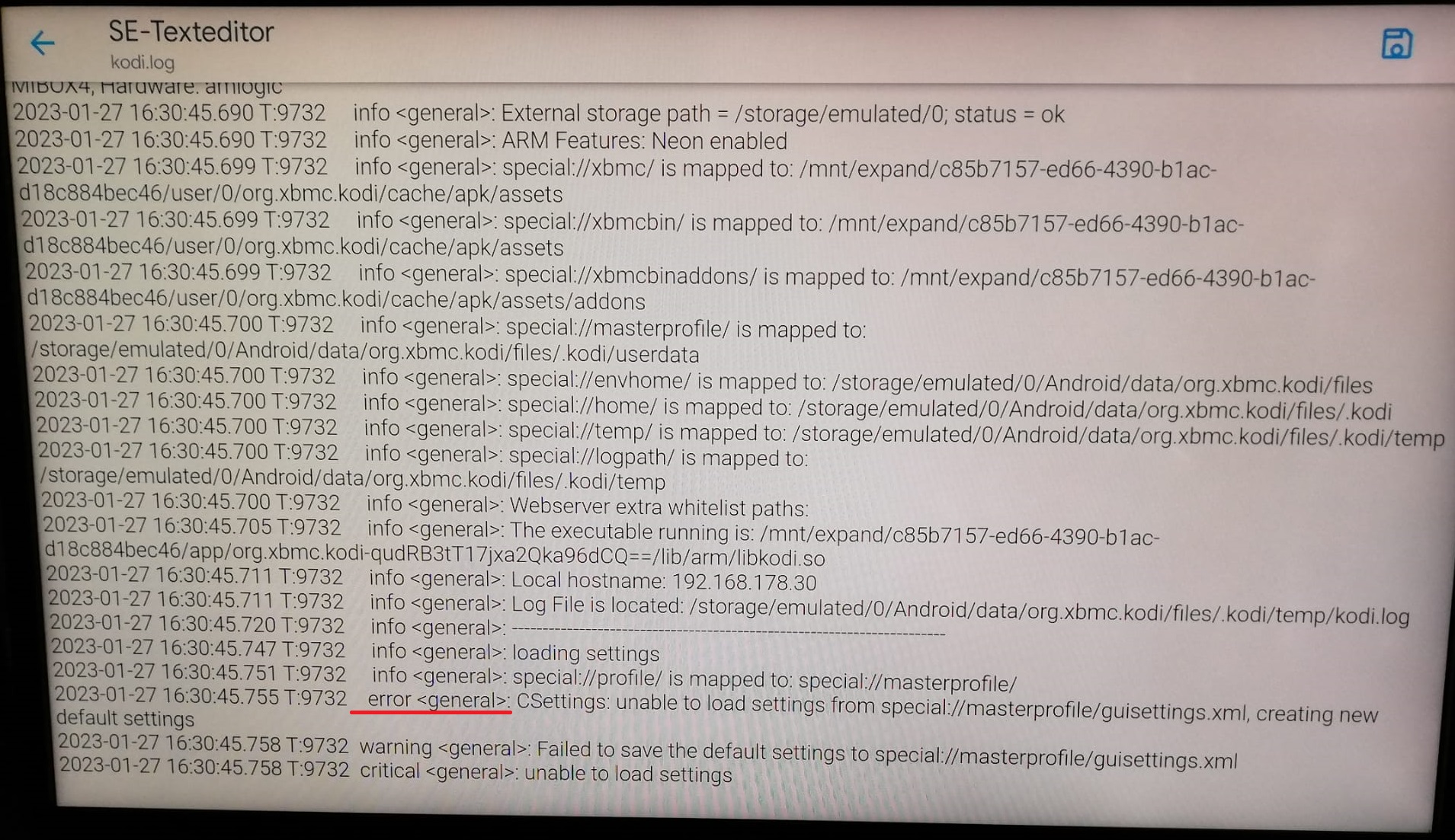

    Mit dem was im Log steht kann ich leider nichts anfangen...
    Kann wer helfen, will nicht eine Neuinstallation machen :(
    Habe eine Xiaomi Mibox, Kodi ist aber auf usb installiert, da die Box zu wenig speicher hat...
  • auf deutsch:
    - Kodi kann die GUI Settings nicht laden (Einstellungen von Kodi)
    - es wird eine neue erzeugt
    - diese kann aber nicht gespeichert werden und im nächsten Anlauf auch nicht geladen werden...
    Dein USB-Stick ist entweder defekt, voll oder schreibgeschützt, wobei ich auf defekt oder voll tippe.
  • Also voll ist er nicht, 10GB noch frei...
    Ich kann auch mit dem solid explorer auf den Stick zugreifen, ohne Probleme.
    Habe unter Profiles zwei Profile die ich angelegt habe, aber nicht den masterprofile.
    Kann ich den Ordner vllt manuell anlegen?

  • Das ist ein spezieller Ordner, der ist immer vorhanden (userdata). Nur zusätzlich angelegte Profile findest Du unter userdata/profiles.
  • Ich kann auch mit dem solid explorer auf den Stick zugreifen, ohne Probleme.
    Darauf zugreifen heißt nicht, dass du auch Schreibrechte darauf hast. Das Log sagt ja "Failed to save ...." also können keine Dateien auf dem Stick erstellt werden. Dieses Problem gilt es zu lösen.
    welches Betriebssystem wird da verwendet? Android?
  • Ja Android…aber da ich nicht weiter kam blieb mir nichts anderes übrig als Kodi (Nexus) zu deinstallieren.
    Hatte noch ein Backup von v19.3, also Matrix wieder drauf, das BU aufgespielt nun läufts ersmal wieder (gleicher USB-Stick). BU war 10GB groß, hatte ja gehofft keins machen zu müssen, weil mir klar war, dass es dementsprechend ewig gedauert.
