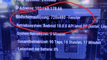

Nach einrichtung auf einmal 720x480p Fenster
  • Hallo habe Kodi eingerichtet. Läuft alles perfekt unter 1920x1080p!
    Nach einer weile geht der Bildschirmschoner an - also wird dunkler (standardeinstellung) und wenn ich dann rausgehe bon ich auf
    720x480p Fenster
    eingestellt
    und da komme ich nicht mehr raus.
    Sicherung eingespielt - geht wieder alles - nach einer weile
    720x480p Fenster

    Wenn man im userdata Ordner in der Datei guisettings.xml nach "window" sucht, findet man dort für "window.width" und "window.height" die Werte für die Auflösung 720x480.
    Kann man ja testweise mit den Werten der eigenen Auflösung erhöhen, falls das Problem trotz aller Einstellungsversuche erneut auftreten sollte.
    Andernfalls könnten auch hinzugefügte Einträge eines anderen Betriebssystems der Auslöser für das Verhalten unter Android sein.
    Dann sollte man mal in besagter guisettings.xml Datei die Einträge unter "videoscreen" kontrollieren.

    Möglicherweise kommst du da raus über Einstellungen -> System -> Anzeige -> Vollbild (statt Fenster). Wird allerdings nicht auf allen Geräten angezeigt. Evt. hilft auf der selben Einstellungs-Seite ganz unten auch "Obige Einstellungen auf Standard zurücksetzen". [Ist natürlich keine Erklärung, was da schief lief. Ich weiß jetzt nicht wie die Shield tickt, aber manche Android-Devices haben auch einen Multi-Fenster-Modus. Vielleicht hast da da mal was (aus Versehen) aktiviert]
