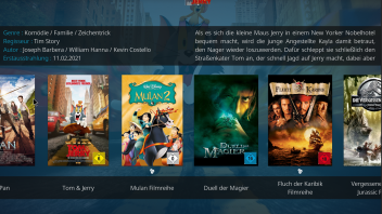

    kann mir einer helfen wie ich die FSK Symbole auf die Cover im Film Menü bekomme ? Entweder im Original Estuary oder im MOD 2.
    Es muss aber Kodi 18.9 max. sein da ab Kodi V19 Pinsentry (Kindersperre nach FSK) nicht mehr geht.
    NFO/Bilder etc. werden mit TinyMediamanager erstellt und im Kodi eingelesen als "Local information only"
    So zB.
    Vielen Dank schonmal im Voraus
    John

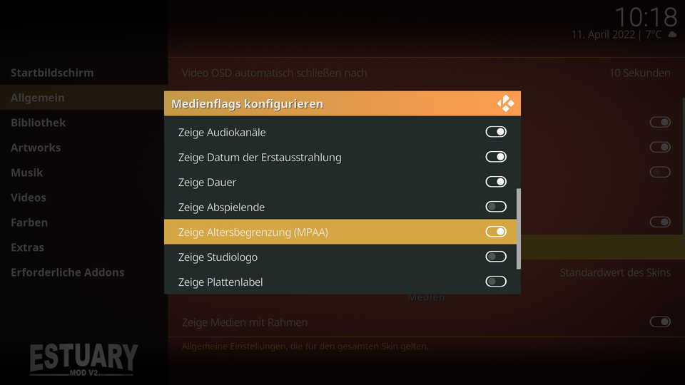

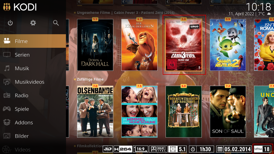

  • Im Mod2 kannst Du die FSK-Label nicht auf die Cover bekommen. Hier hast Du als einzige Möglichkeit das MPAA-Flag unten - oder Du tauschst die Covergrafiken gegen welche mit Label aus.

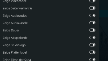

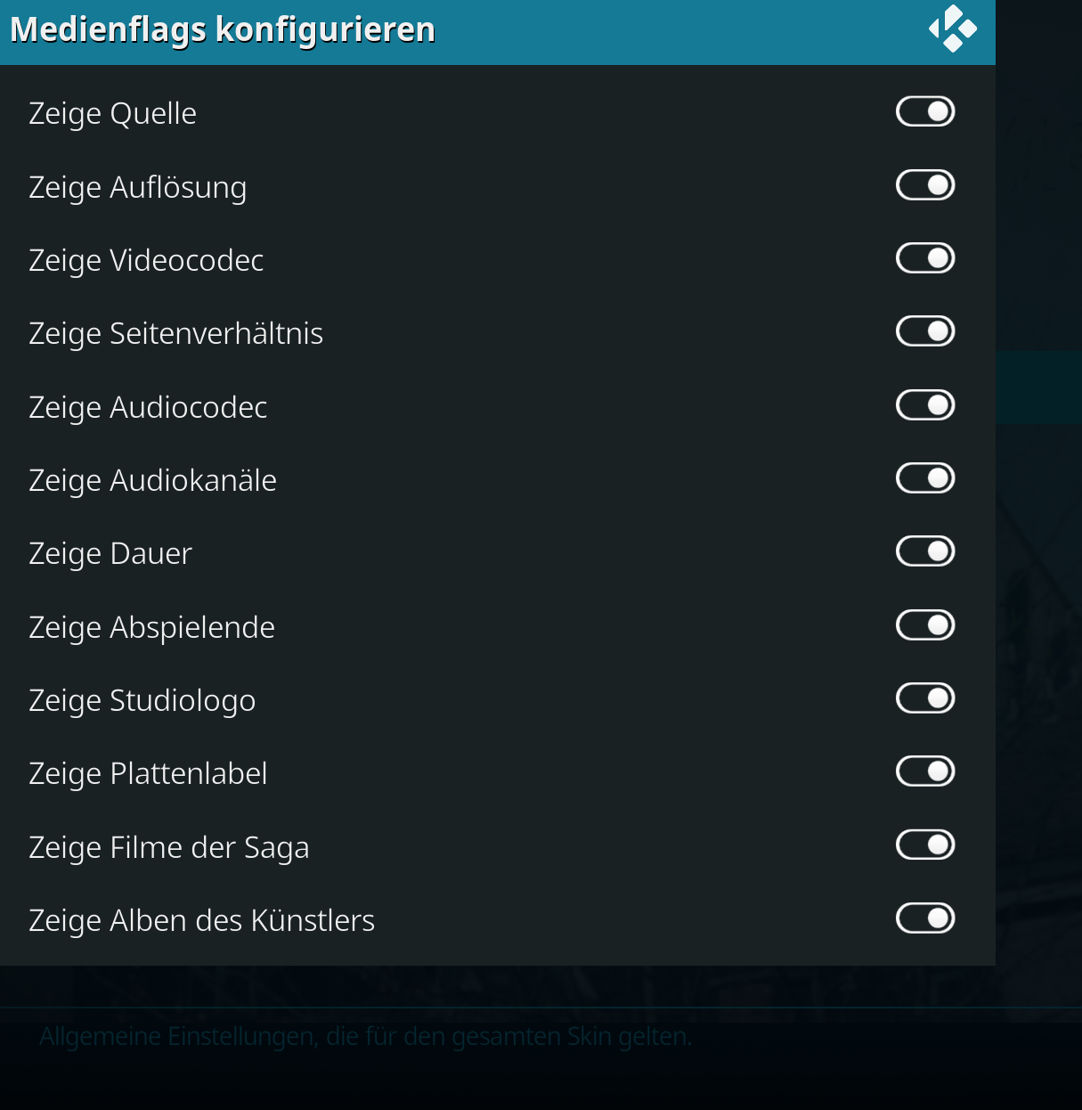

  • Einstellungen -> Skins -> Allgemein -> Fußleiste -> Medienflags anzeigen/konfigurieren.
