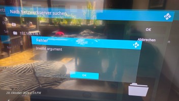

  • Ich bekomme keine Verbindung zu stande.
    Sobald ich die IP Adresse in Kodi von der Fritzbox eingebe kommt "Invalid Argument"
    Dann gebe ich de Nutzernamen ein und passwort, dann ok und dann kommt immer wieder von neuem die passwort Abfrage.
    Fritzbox 6690 und firetv stick 4k
  • Hast du es Schritt für Schritt so gemacht wie in #1 Fritz!NAS und SMB beschrieben?
    Fritz NAS eingerichtet , Nutzer eingerichtet und freigegeben?
  • Mach manuelle Verbindung und da dann smb benutzen.
    Fritz.nas mit IP Adresse tauschen. Also kein Name.
    Und bei smb bei den Kodi Einstellungen min und max smb Version einstellen. Also min v2 und max v3 . Neustart.
    In der Fritz schauen ob da nur smb v1 aktiviert ist. Wenn ja , smbv1 deaktivieren.
    greetz, FoLeY ...
