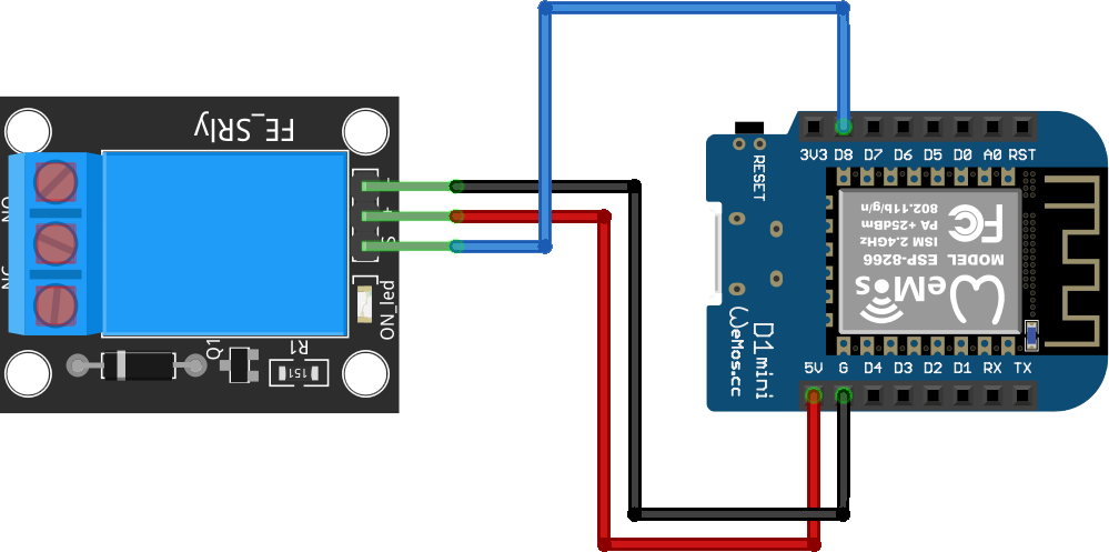

    ich meine das flashen und der rest bis zur Pinbelegung wird wohl klappen. dann würde ich mir folgendes bestellen:
    - ESP8366- 12F WLAN [Anzeige]
    - relais ky-019 [Anzeige]
    Dann bleibt die PIN belegung ja wie auf diesem Bild
    so dann hätte ich die Hardware zusammen, wenn alles richtig ist soweit?
    dann die frage wie das ganze an meine
    vorhandene Anlage angeschlossen würde?

    gibts bei ali auch günstiger wenn dir die lieferzeit egal ist. beim relais würde ich eher ein passendes relaisshield nehmen. das kann gleich auf die pins des wemos gelötet werden....spart platz und es muss nichts zwischen wemos und relais verkabelt werden.

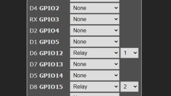

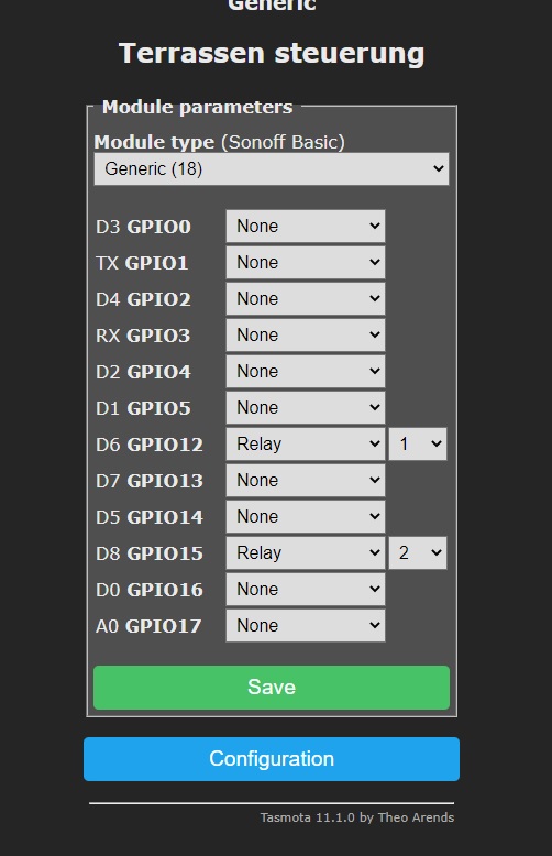

    bei den relais shields war glaube d1 der pin fürs relais schalten. das wird dann in tasmota so eingestellt. die verkabelung muss aber auch mit nem normalen relais nicht wie auf deinem bild sein. welcher pin genutzt wird, kann in tasmota eingestellt werden.

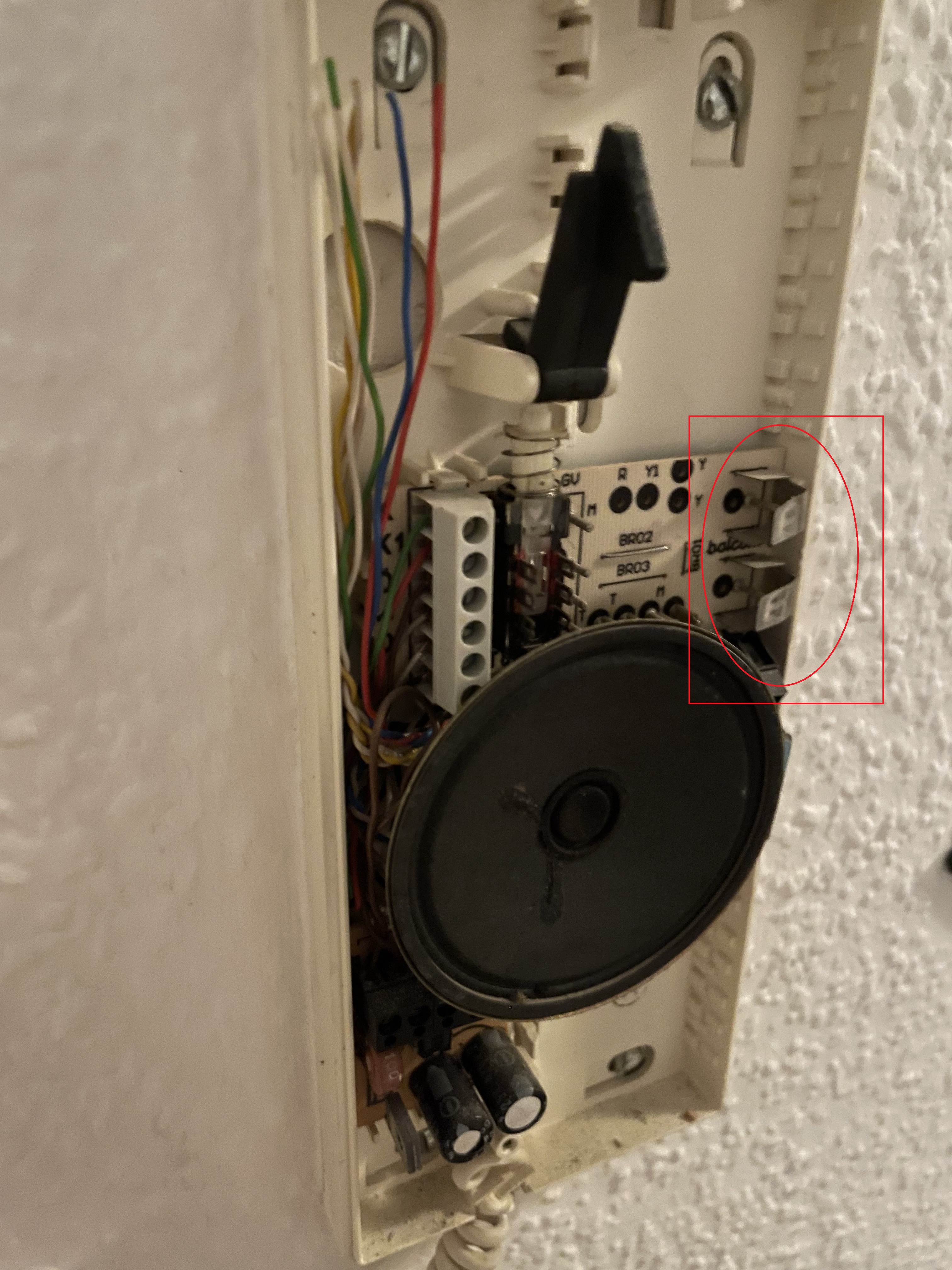

    ich weiss nicht wo dein summer knopf auf deinem bild ist. das musste mal markieren

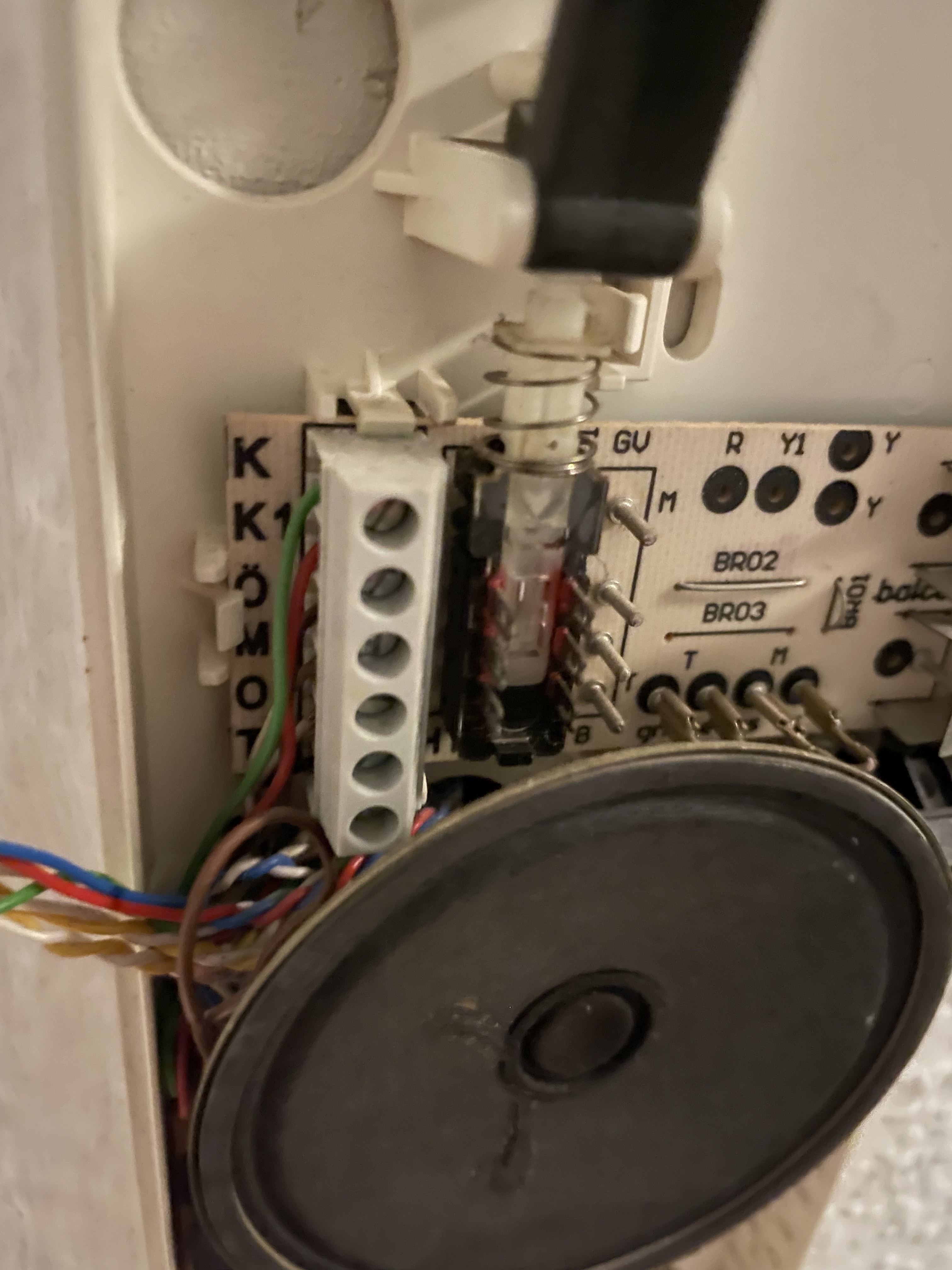

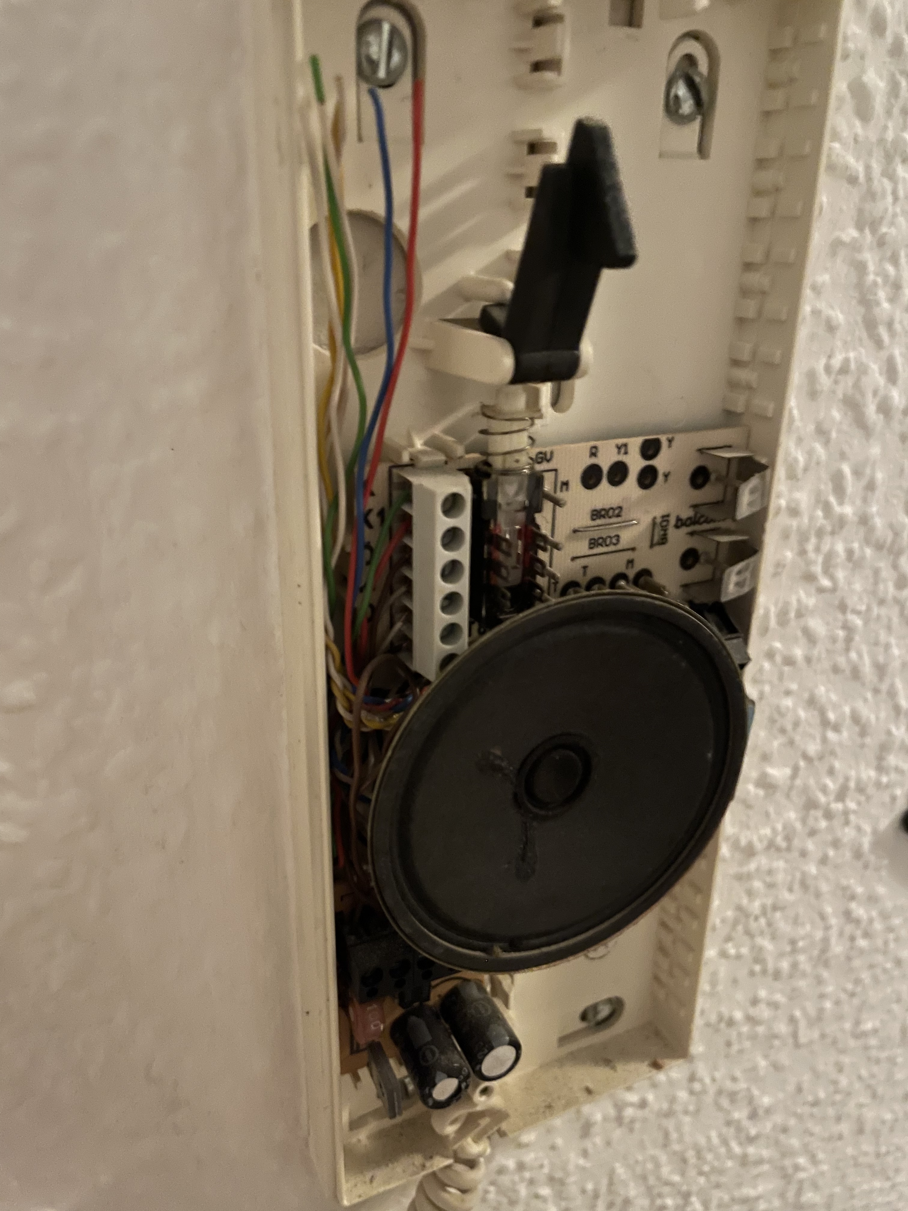

    an der klingelanlage liegen wenn ich es richtig in erinnerung habe (sry wenn falsch...bin kein elektriker) 8-10v wechselspannung. du brauchst aber 5v gleichspannung.
    das relais muss an den taster ran. 1 kabel an den pin auf der klingelplatine, das andere an das metallplättchen darüber. am relais selbst dann die beiden anschlüsse für "normal open" nutzen.
    wird dann das relais durch tasmota geschlossen wird der taster gebrückt und die tür öffnet.

    So habe nochmal ordentlich geguckt, man muss auf dem Bild die markierten nur den unteren drücken dann öffnet der.
    aber an deiner Belegung die du geschrieben hast ändert das nix oder ?
  • aber an deiner Belegung die du geschrieben hast ändert das nix oder ?
    nein das ändert nichts. 1 kabel an den pin auf der klingelplatine unter dem plättchen, das andere ans plättchen selbst.
