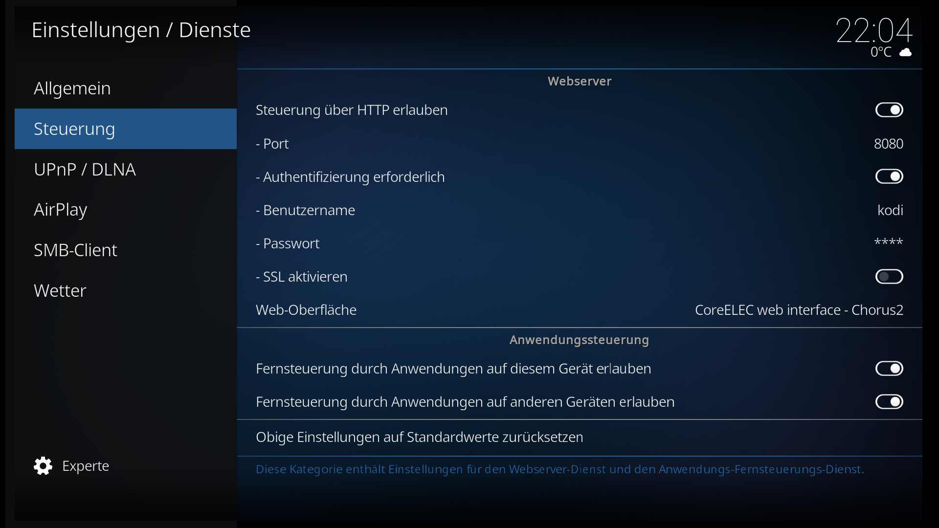

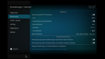

In Kodi in den Einstellungen -> Dienste -> Steuerung -> Steuerung über HTTP erlauben aktiviert?
Dort einen Benutzer und ein Passwort hinterlegt und das auch in Yatse eingetragen? -

Hast in den Kodi Einstellungen kontrolliert, ob bei der Fernsteuerung alles aktiv ist?
Und auch die Credentials in Yatse kontrollieren. -

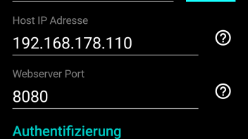

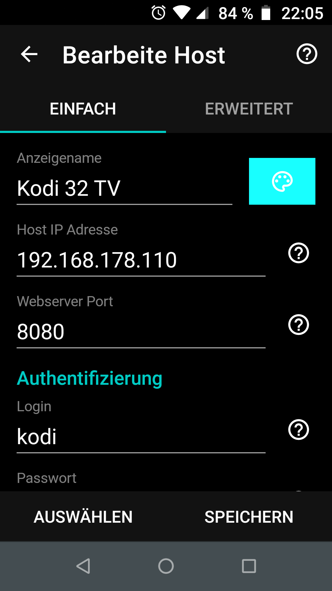

Vielen Dank erst einmal für die Unterstützung.
Dank des Screenshots von Bobbi2021 habe ich die IP-Adressen verglichen. Tatsächlich war in Yatse eine abweichende Adresse vorhanden. Was mich aber wundert, da ich keinerlei Änderungen vorgenommen hatte.
Aber jetzt funktioniert es wieder.Danke an alle!
Das kann aber schon passieren.
Dein Kodi bezieht die IP-Adresse über den DHCP-Server, vermutlich deinen Router. In Yatse wurde eine feste hinterlegt.
Wenn jetzt dein Kodi mal eine zeitlang aus war, kann ein anderes Gerät im Netzwerk die IP-Adresse bekommen haben und dein Mint bekommt dann eine andere. -
