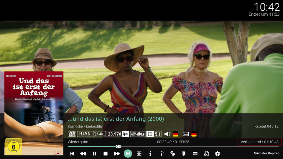

Beim Estuary wüßte ich nicht das das eingestellt werden kann.
In anderen Skins ist das meist schon so eingerichtet. z.B. Estuary PVR+ -

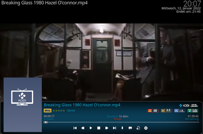

@PvD ist das bei dir im Skin so eingebunden mit der Remaining-Time?
Natürlich. Siehe Screenshot.
