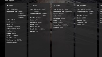

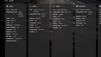

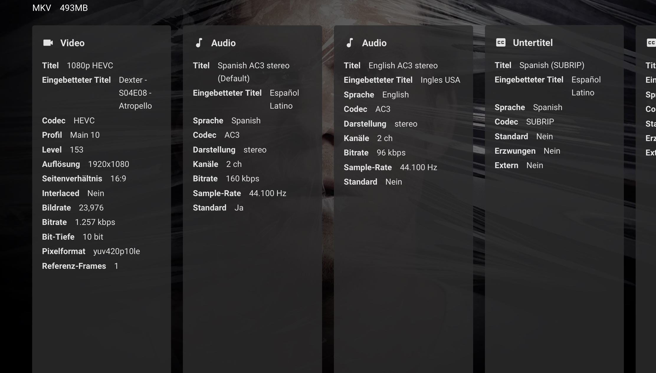

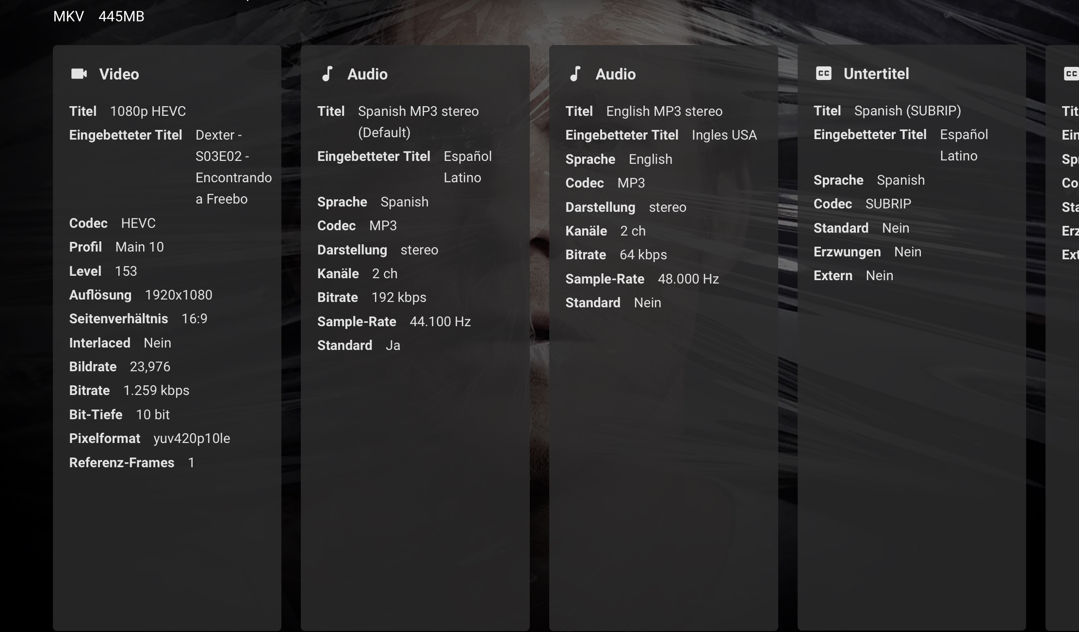

    Das hier sind beispielhaft die Medieninfos
    Die hier geht perfekt:
    und die hier habe ich den Versatz auf dem firetv:
