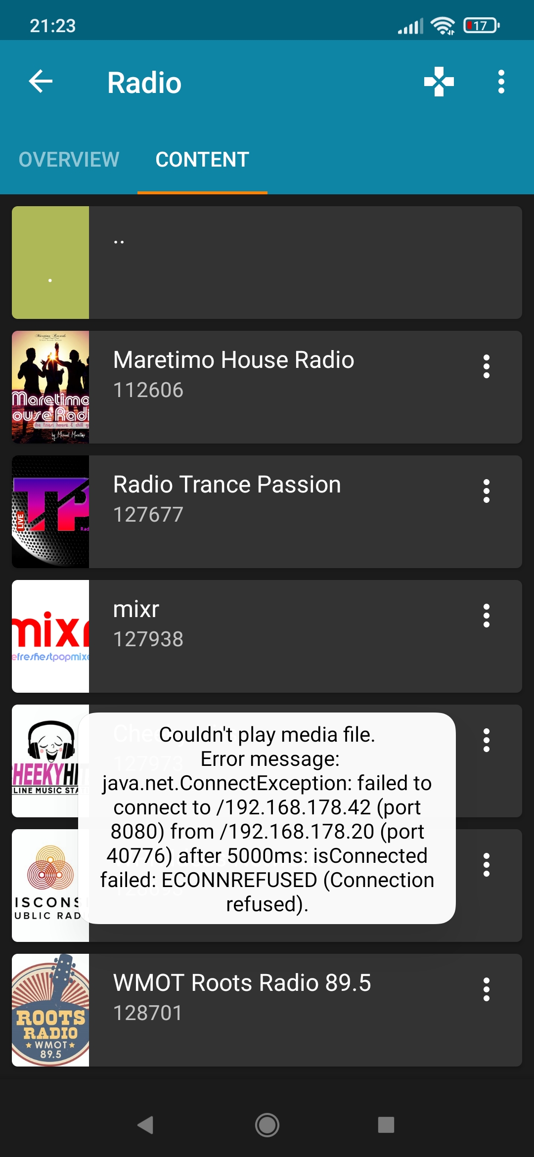

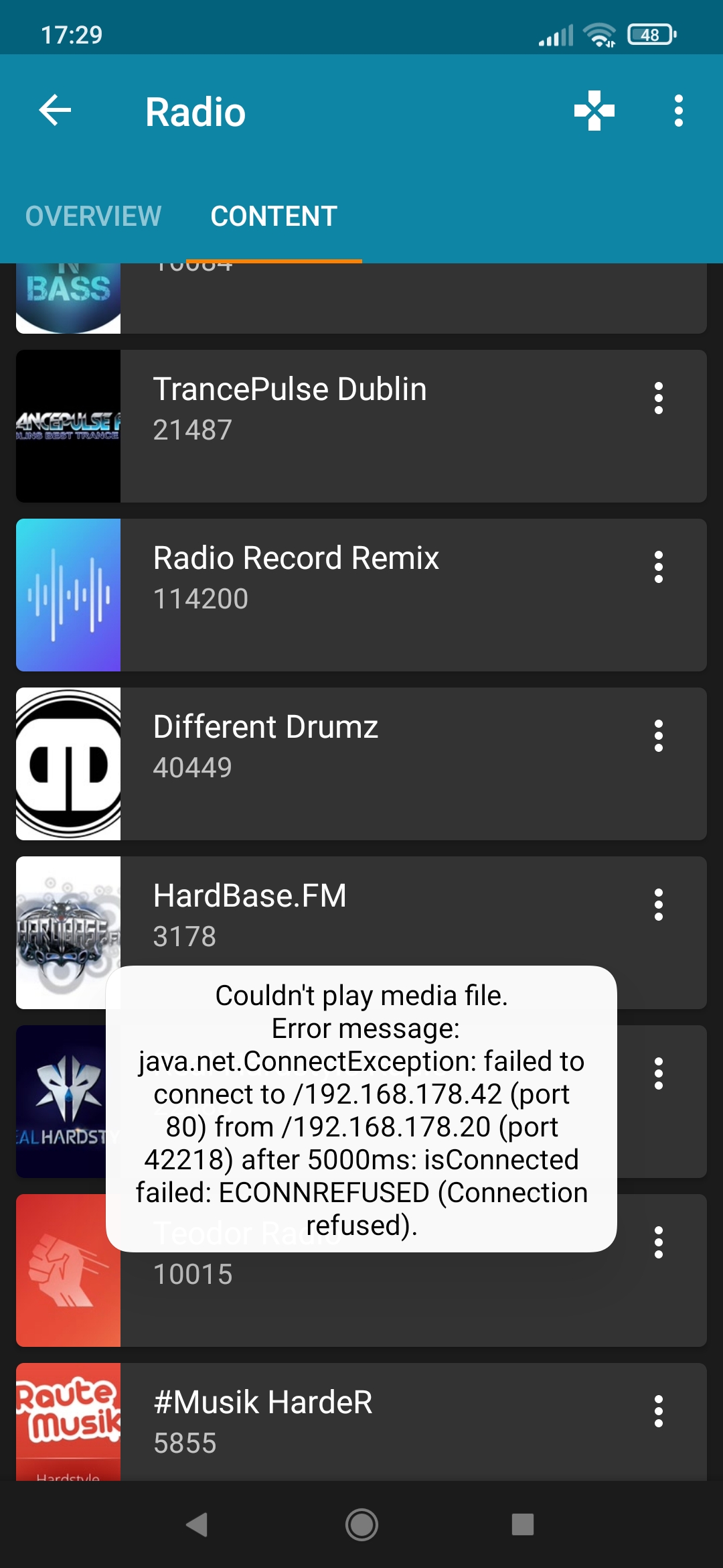

    Dann aber kann ich auf keinen Titel mehr klicken bzw. wenn ich drauf klicke, bekomme ich immer dieselbe Fehlermeldung:
    (siehe dazu auch 2 Screenshots im Anhang)
    Couldn't play media file.
    Error message:
    java.net.ConnectException: failed to connect to /192.168.178.42 (port 80) from /192.168.178.20 (port 42218) after 5000ms: isConnected failed: ECONNREFUSED (Connection refused).
    192.168.178.42 ist der RP
    192.168.178.20 ist mein Android Phone
    Wenn dieser Zustand auftritt, dann wird auch der Host als offline in der App angezeigt (siehe dazu weiteren Screenshot). Anbei auch ein Debug-Logfile dazu.
