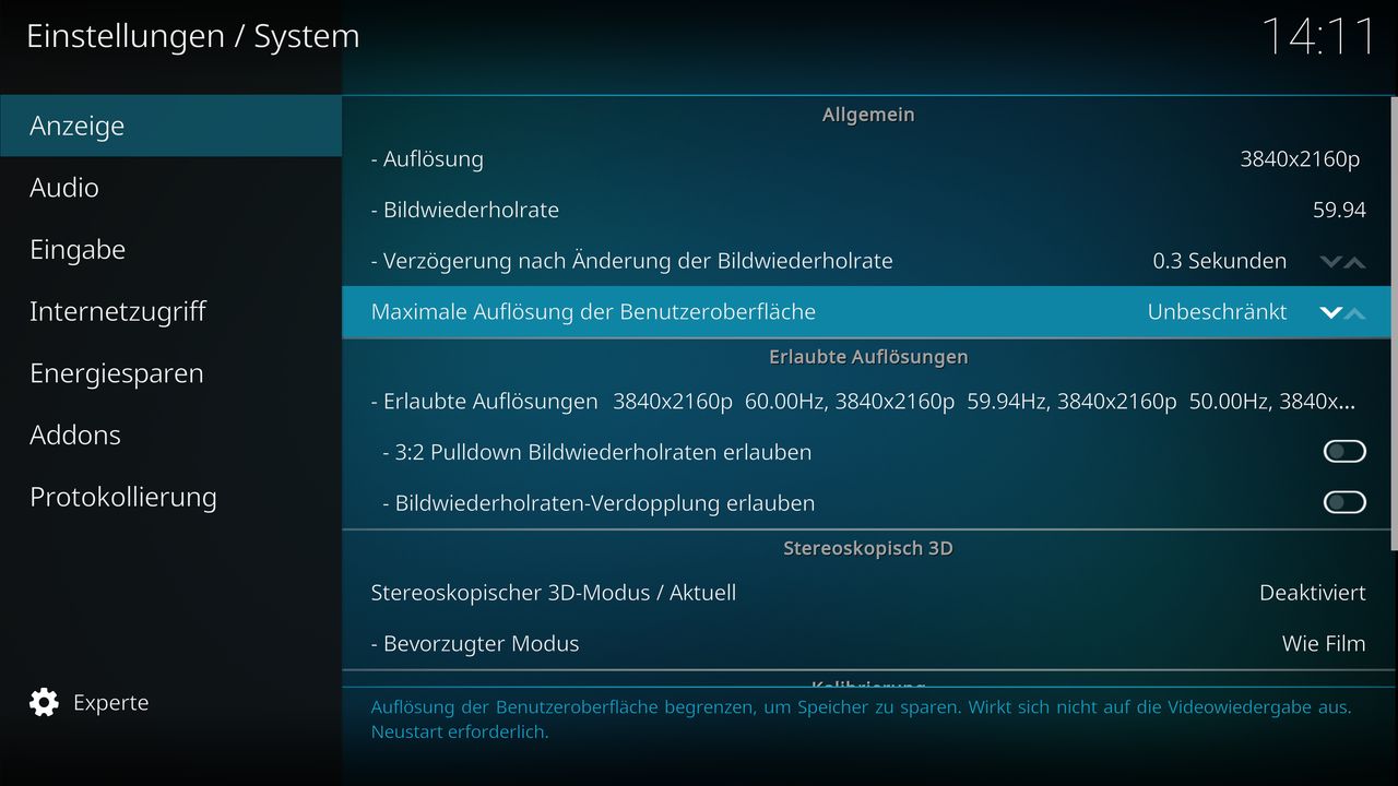

    habe mich etwas eingelesen in das Thema bin aber immer noch nicht schlauer als vorher. Ich habe die Nvidia SHIELD TV 2019, AI Upscaling deaktiviert, die direkt an dem neuen Sony Oled A90j 4k hängt. Kodi 19.1 installiert, Bildwiederholrate auf Start Stop, Auflösung Benutzeroberfläche 1080p 50hz. Jetzt möchte ich, dass das Bild 1:1 an den TV weitergegeben wird sodass der TV das Upscaling und Processing übernimmt für die best mögliche Qualität. Ist das überhaupt möglich? Unter erlaubte Auflösungen ist alles weiß (deaktiviert?). Ich kann alle Auflösungen von 480p bis 2160p grün markieren (aktivieren?). Beim Abspielen von HD/4K mkvs zeigt mir der TV auch die korrekte Auflösung an. Ist das soweit in Ordnung oder habe ich etwas übersehen? Danke im Voraus.
  • Unter erlaubte Auflösungen ist alles weiß (deaktiviert?). Ich kann alle Auflösungen von 480p bis 2160p grün markieren (aktivieren?).
    1. Ist das richtig...du nutzt die Nvidia Shield TV 2019 (Tube) und nicht die Nvidia Shield TV Pro 2019?
    Würde die erlaubten Auflösungen alle in der Whitelist aktivieren...da sonst die Shield das Upscaling übernehmen ( bei dir deaktiviert ) sollte und nicht das TV-Gerät.

    Danke für die schnelle Antwort. Es ist die Pro Version 2019. Aktivieren heißt in dem Fall alles grün markieren und mit OK bestätigen?
    19.1 habe ich direkt aus dem Playstore. Shield ist auf 4K 59,940 Hz dolby vision und hdr10 eingestellt.
    Beim Abspielen von 1080p sollte jetzt der TV upscalen und bei 4K HDR wird das native Bild an den TV weitergeleitet ohne dass Kodi oder Shield da etwas veränderen. Ist das soweit korrekt?
  • OK ...dann wird wohl bald die neue Kodi Matrix 19.2 auch im Google Playstore verfügbar sein...welche Matrix Version ist denn im Playstore die 32 Bit oder 64 Bit Version?
    Ja
    OK
    Kodi verändert es dann in soweit...das die richtige Auflösung von Film/Serie/Video im TV-Gerät hochskaliert wird... zum Beispiel: ...von der Benutzeroberfläche 1080p 50hz ...dann beim Film Start = 2160p 24 hz...wenn der Film diese Auflösung hat.

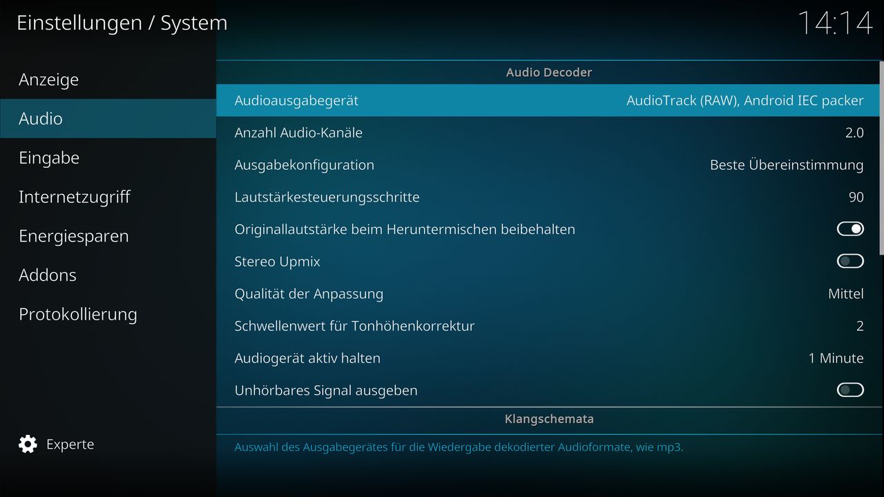

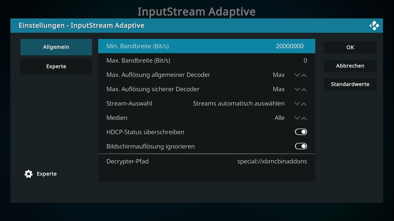

  • Hier mal ein paar Kodi Einstellungen von mir und mit aktivierten Inputstream Adaptive Addon...siehe auch Screenshot.
    Zum Beispiel sollte auch eine [definition='2','1']advancedsettings[/definition].xml Datei ...mit eventuell solch einen Inhalt vorhanden sein.

    Danke für die Beispiele. Inputstream Adaptive scheint was für das Streaming zu sein?
    Die Auflösung der Benutzeroberfläche sollte für Playback auch egal sein oder?

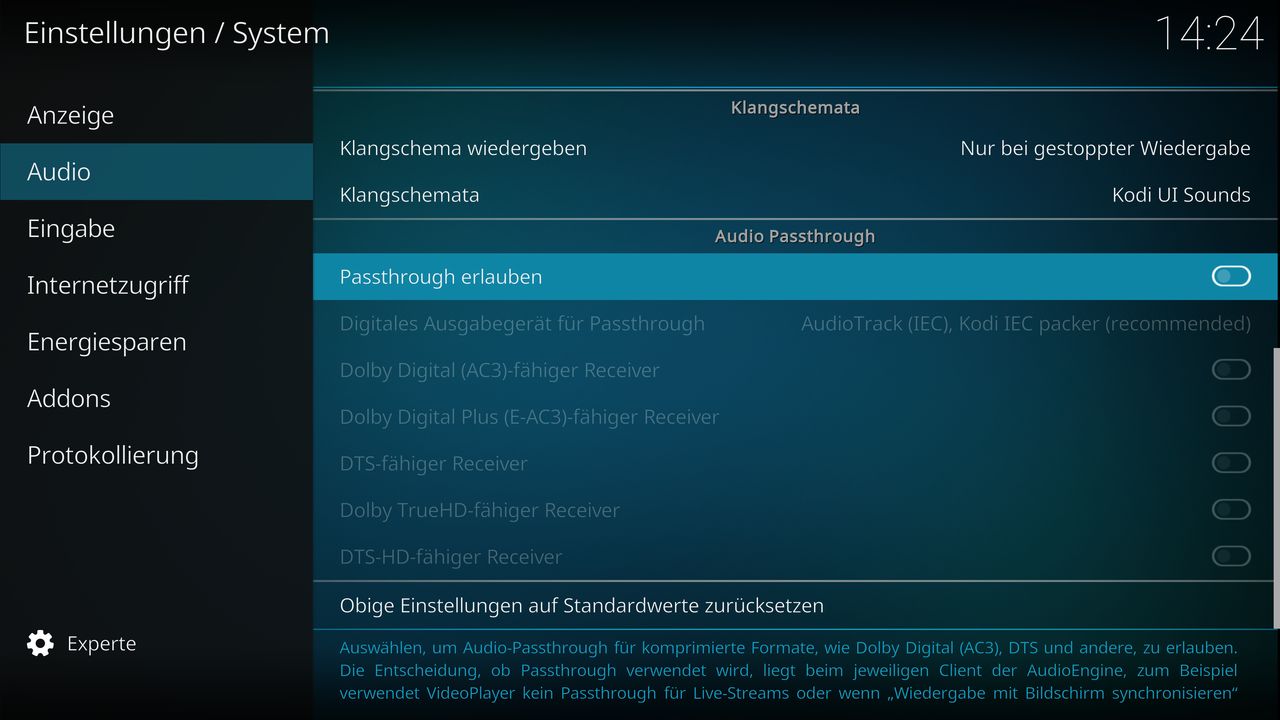

    Passthrough habe ich aktiviert zwecks Sounbar.

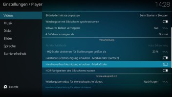

    Hardware-Beschleunigung erlauben - MediaCodec aus oder ein?
  • Nutze da local keine 4K .mkv Dateien ...kein AVR und keine Soundbar...kein Emby Server...kein Plex Server...sowie keinen externen Player ( Just Player )...darum ist auch bei mir Passthrough erlauben = deaktiviert und Wiedergabe mit Bildschirm syncronisieren = aktivert.
    Ja...nutze da die Streamdienste Netflix über Addon....Amazon Prime über Addon und Disney+ über Addon...sowie Magenta TV über App.
    Sollte keine große Rolle spielen und habe es deaktiviert.
    OK
