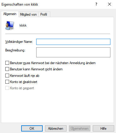

  • Die Lösung ist immer (bei mir): neuen Nutzer anlegen ...
    Ist denn der alte Nutzer unter Windows dann verschwunden? Ist er in diesem Zustand in den erweiterten Freigabeeinstellungen noch als User gelistet?
    Wie geschrieben, schau dir mal Net Share an. Ggf. kannst du damit dann mit einem Doppelklick alles neu einrichten.

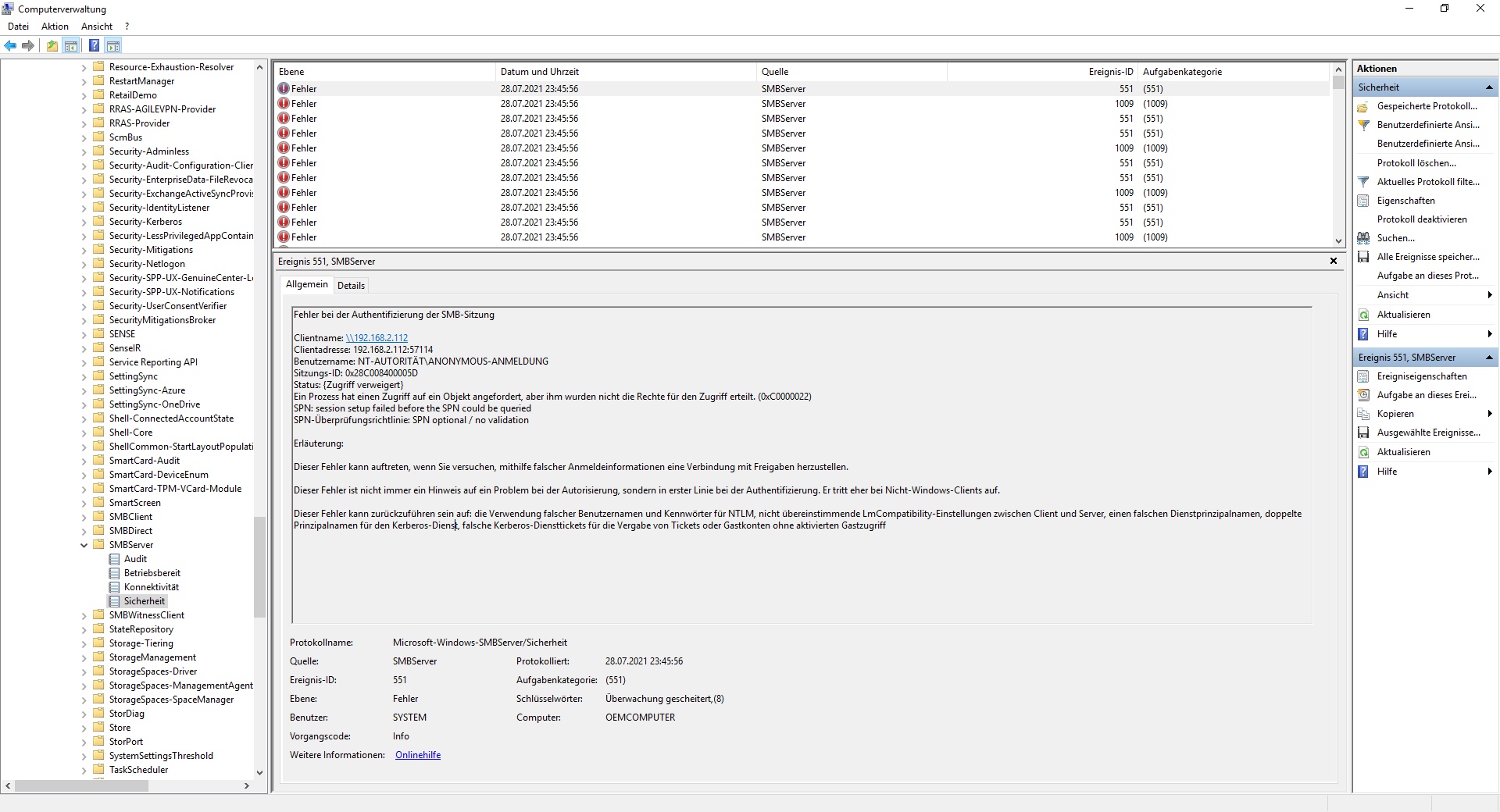

    Du greifst von einem Windows PC auf einen Windows PC zu? Im ereignislog steht, dass er versucht hat ohne Anmeldung auf das Laufwerk zuzugreifen - das mag Windows nicht wirklich. Wie ist die Freigabe & Sicherheit eingestellt? Wie ist das Laufwerk am Client eingebunden? Netzwerkerkennung am PC ist öffentlich Privat oder Büro? Feste IP am "Server"? Uhrzeit Minutengleich an den PCs? Energieeinstellungen der Netzwerkkarte am Server angepasst?

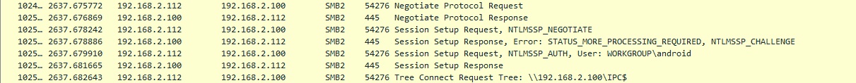

    • In deinem WireShark steht bei Anmeldename "Workgroup\Android" - würde ich auf PC-NAME\android ändern
    • seltsamer Weise versucht sich das Gerät kurz später nochmal ohne Anmeldung zu authentifizieren -> an dem Gerät mal alle Verbindungen löschen und neu einrichten, da scheint noch ein Eintrag zu sein mit ohne User
    • den SMB-Share am Client direkt über IP eingebunden statt PC-Namen? Ggf. das auch für die Anmeldung testen, falls es oben nicht geholfen hat! also 192.168.x.x\android und dann das Passowort (gehe von aus, dass du eins gesetzt hast)

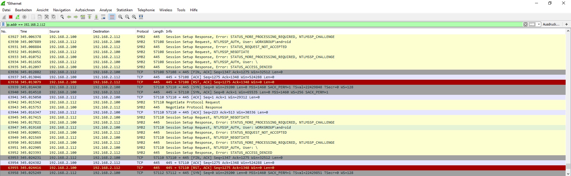

    In Wireshark sieht das dann so aus (obere Bereich Zugrff von Kodi, unterer Bereich Zugriff vom Smartphone):
    So sieht der Zugriff über Kodi aus, wenn alles funktioniert:

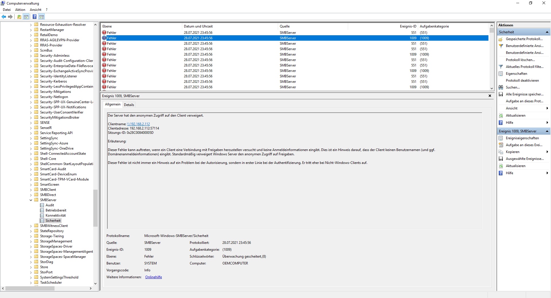

    Schaue ich mir mit nbtstat-s / net share FREIGABE die Freigaben an, sehe ich auch nur den Benutzer "android", wenn er denn mal Zugriff auf die Freigabe hat. Was komisch ist, da in den Windows Logs auf z.b. folgende Meldung (3) zu finden ist, wenn der Zugriff abgelehnt wurde:
    (1)
    Der Server hat den anonymen Zugriff auf den Client verweigert.
    Clientname: \\192.168.2.112
    Clientadresse: 192.168.2.112:54224
    Sitzungs-ID: 0x290018C000021
    (2)
    (3)
    Fehler bei der Authentifizierung der SMB-Sitzung
    Clientadresse: 192.168.2.112:54226
    Benutzername: OEMCOMPUTER\android
    Sitzungs-ID: 0x290018C000025
    Status: Es können keine weiteren Verbindungen zum Remotecomputer hergestellt werden, da bereits die maximale Anzahl der Clients mit diesem Computer verbunden ist. (0xC00000D0)
    SPN: cifs/192.168.2.100
    SPN-Überprüfungsrichtlinie: SPN optional / no validation
