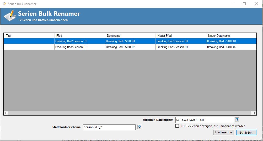

    - Wie bekomme ich die automatische Umbennenung der Episoden hin (also Serientitel - SxxExx - Titel der Episode)? Bei Filmen klappt das mit Datenbank aktualiseren nach dem Scrapen ganz gut, bei den Serien mit ihren Episoden leider nicht (selbstverständlich habe ich vorher überprüft, ob es die Serien auf TMDB auch gibt und die Episodentitel in deutsch vorliegen. Trotzdem klappt es weder automatisiert noch manuell mit dem Bulk Renamer (der mir keine Titel anzeigt, also sind sie wohl gar nicht erst gescrapt worden?)

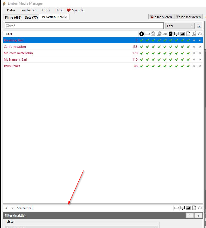

  • Wie werden denn die erkannten Episoden angezeigt? Nur mit deren Anzahl in der Übersichtsseite "TV-Serien" oder kann ich auch irgendwo die einzelnen Episoden mit deren Daten sehen?
    Es gibt 3 Listen bei Serien, eine für die Serien, eine für die Staffeln und eine für die Episoden. Je nach Auflösung des Bildschirms und ob das Filterpanel ein- oder ausgefahren ist, ist die Anzeige beim ersten Start etwas ungünstig. Bei deinem Screenshot sieht man, dass die Staffel- und Episodenliste komplett zusammengeschoben ist. Du solltest einfach mal das Filterpanel ausblenden und dann die Listen hochziehen (der Balken beim roten Pfeil).

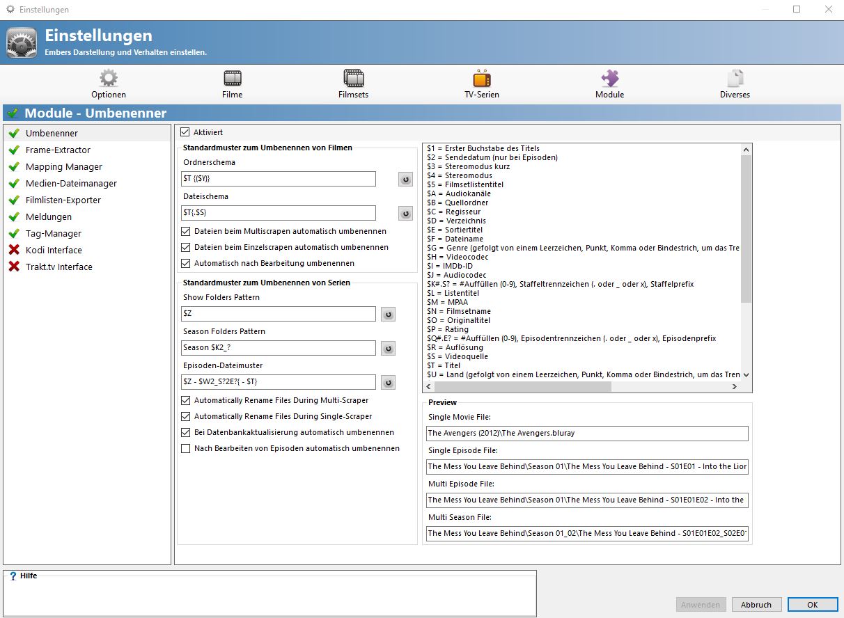

    Serien und Episoden werden nur umbenannt, wenn eine NFO vorhanden ist. Episoden werden nur dann beim Datenbankupdate gescrapt, wenn die Serie "bekannt" ist, sprich einmalig gescrapt worden ist oder eine tvshow.nfo mit den nötigen IDs (TVDb, TMDb oder IMDb) vorliegt. Wenn du im Umbenenner eingestellt hast, dass beim DB-Update auch umbenannt wird musst du neue Episoden nur noch in das Serienverzeichnis verschieben und Ember ein DB-Update machen lassen. Die Vorgänge sind also:
    Bei einer neuen Serie mit Episoden:
    • Serie ins Quellverzeichnis verschieben
    • DB-Update
    • Serie selektieren und und (Re)Scrapen; die Episoden werden dabei umbenannt wenn so eingestellt
    Bei neuen Episoden einer bereits "bekannten" Serie:
    • neue Episoden ins Serienverzeichnis verschieben
    • DB-Update ausführen; neue Episoden werden dabei automatisch gescrapt und wenn aktiviert auch umbenannt und in Staffelordner verschoben
    Noch ein Tip:
    Entferne im Umbennener beim Episodenschema den Titel { - $T} aus dem Schema. So ändert sich der Dateiname nicht mehr, wenn beim ersten Scrapen nur der englische Titel vorliegt und bei einem späten Rescrapen der deutsche.
    Der Umbennen verschiebt die Episoden auch in Staffelordner, wenn das im Umbenenner so eingestellt ist (Standardeinstellung). Du kann neue Episoden also einfach im Serienverzeichnis ablegen, sie werden beim Umbennen dann verschoben.
