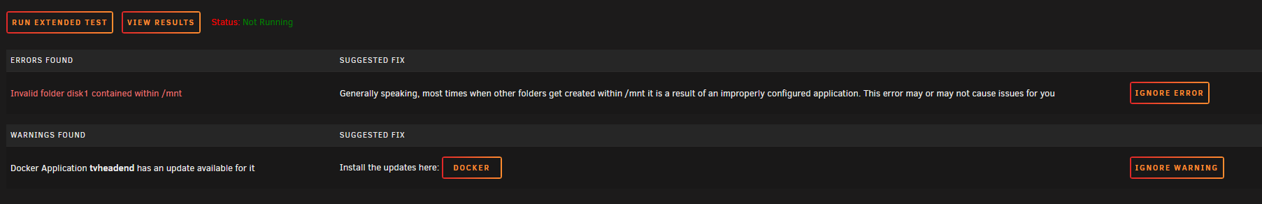

Invalid folder disk1 contained within /mnt
    nachdem ich mit großer Mühe meine Festplatten umkonfiguriert habe, warnt mich "Fix Common Problems" vor einem Fehler:
    Generally speaking, most times when other folders get created within /mnt it is a result of an improperly configured application. This error may or may not cause issues for you
    Da ich eigentlich nichts an Shares und Folders geändert habe, außer diese per Unbalance auf die 10 TB Platten zusammengeschoben, kann ich mir nicht erklären was dieser Error bedeutet bzw. was da nun faul ist.
    Wer kann mir nen Tipp geben?
