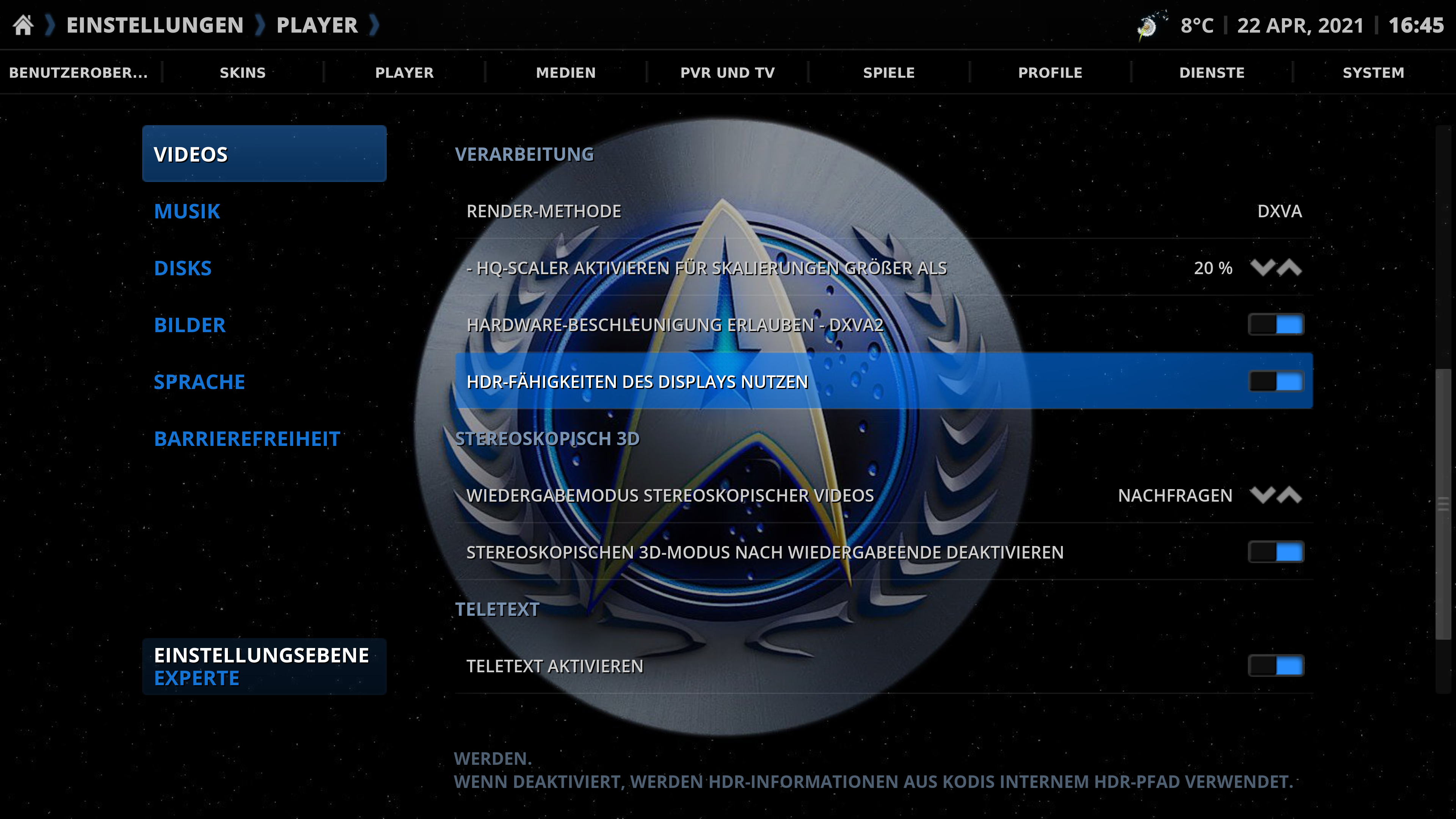

    In Windows selber lässt Du die HDR Einstellung auf Aus.
    Kodi aktiviert den Modus bei entsprechenden Content automatisch wenn dieser Schalter an ist:
  • Kodi aktiviert den Modus bei entsprechenden Content automatisch wenn dieser Schalter an ist:
    Ja, das macht er auch. Aber mit dem in Win aktivierten Schalter ist das Bild wesentlich besser auch für Bilder und SD oder HD Material. Deshalb wollte ich, dass HD immer aktiviert bleibt. Das aber passiert nicht.
    Gruß Uwe
  • Also entweder Du aktivierst die HDR Funktion in Windows selber dauerhaft und deaktivierst das ganze in Kodi oder dein Wunsch ist so nicht zu erfüllen.
    SD Material ohne HDR Information in HDR abspielen wiederspricht ja sich selber. Es gibt ja keine zusätzlichen Helligkeitsinformationen.
