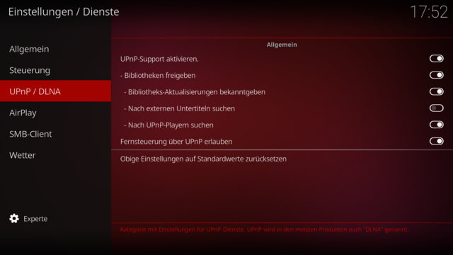

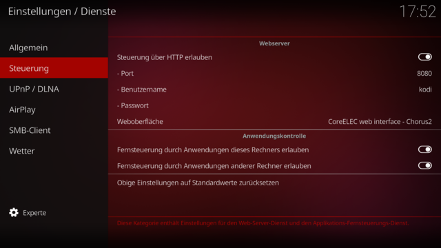

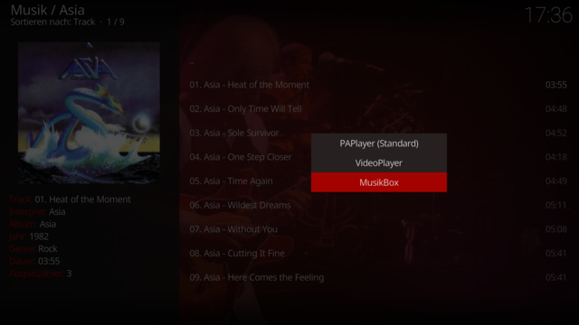

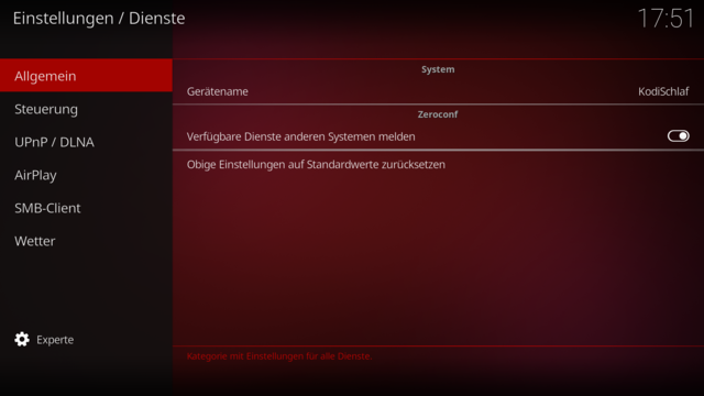

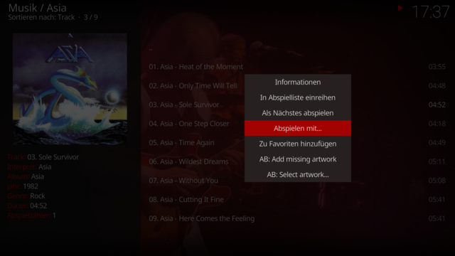

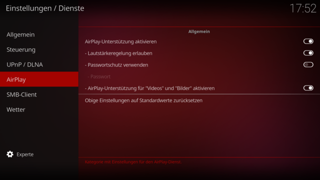

  • Hallo @Xav,
    hast Du das Teil jemals mit Kodi zum Laufen bekommen? Bei mir will es nicht klappen ... [ai]
    Das habe ich gemacht bzw. eingestellt:
    • Die "ggmm E5 Wlan" (für mein Netzwerk) eingerichtet und nach MusikBox umbenannt.
    • Der Lautsprecher funktioniert, es kommen Töne raus.
    • In Kodi alles Notwendige freigegeben.
    • Kodi "sieht" die MusikBox, aber es ist beim Abspielen nicht zu hören.
    Dazu ein paar Screenshots:
    Hast Du - oder jemand anderes - einen Ratschlag?
  • ich nutz den mit dem dlna Plug-in mit dem Logitech Media Server, Kodi ist bei mir nur für Video zuständig.
    airplay kann das Ding aber auch sollte also auch Ton rauskommen

    "sollte" - tut es aber nicht. Ist eine Einstellung fehlerhaft eingestellt? Ich wüsste nicht, welche (siehe Screenshots oben) ... Ist Dir ein Test zuzumuten?
  • Ich krieg es nichtmal hin, dass Kodi die Box findet [ai] , allerdings auch die anderen DLNA fähigen Player wie meinen AVR oder die Shield nicht,
    der LMS für Musik ist wahrscheinlich keine Alternative für dich, damit klappt es 100%ig
