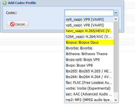

    Es dreht sich alles um die Einstellungen im Configuration Menü (1).
    Dort dann Stream (2).
    Und hier wiederum Stream Profiles (3) und Codec Profiles (4).
    Interessanterweise fangen wir bei Codec Profiles (4) an:
    Anklicken und dann über die Buttons "Add", "Save" usw. Profile anlegen.
    Je nach dem, welchen Codec man nun wählt, sind danach folgenden Einstellungen natürlich unterschiedlich.
    Ich habe nur H.265 und Opus genommen:

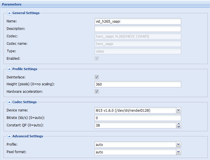

    Und so bei H265:
    Zu bemerken: Hardwarebeschleunigung, Skalieren auf 360 Pixel in der Höhe und ne recht hohe QP von 38!

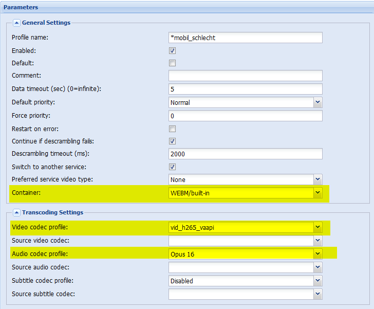

    Stream Profil:
    Hier den Container WEBM nehmen, nur damit hatte ich in der iOS App guten "Empfang", vor allem kam damit der Opus Ton durch.
    Dann schlicht die vorher angelegten Codec Profile anwählen und fertig.

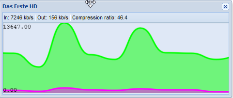

    Ergebnis:
    Man sieht es schon am Graphen, krasse Kompression von Faktor 46! Das ist aber das untere Limit, es gibt auch Ausschläge bis 700, 800.
    Im Schnitt sicher so 350 kb/s.
    Klar! Der Ton ist etwas blechern, das Bild ziemlich matschig, aber 350 kb/s sind auch ne echt schmale Datenrate!
