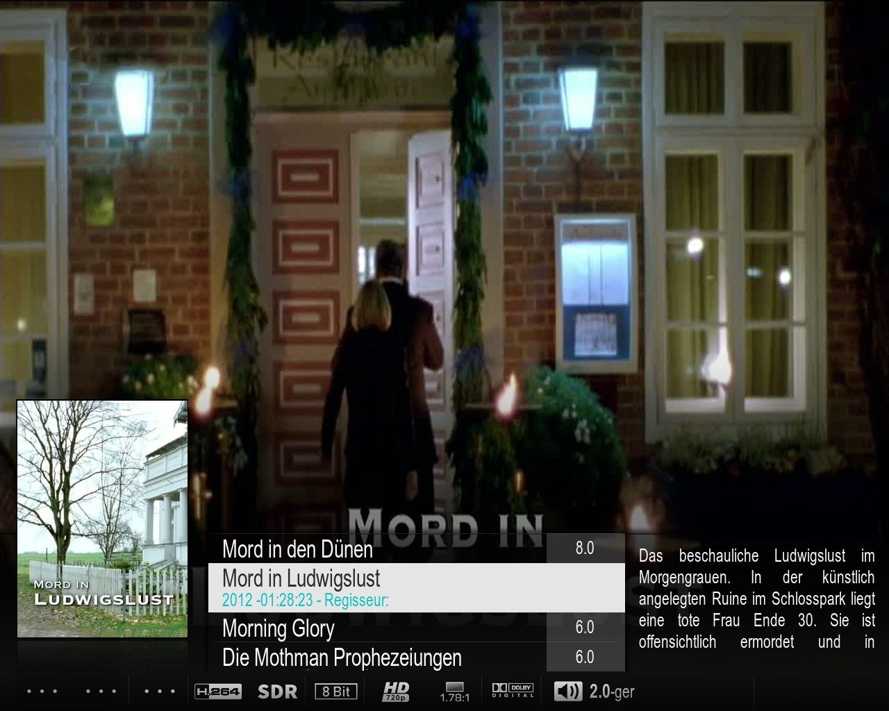

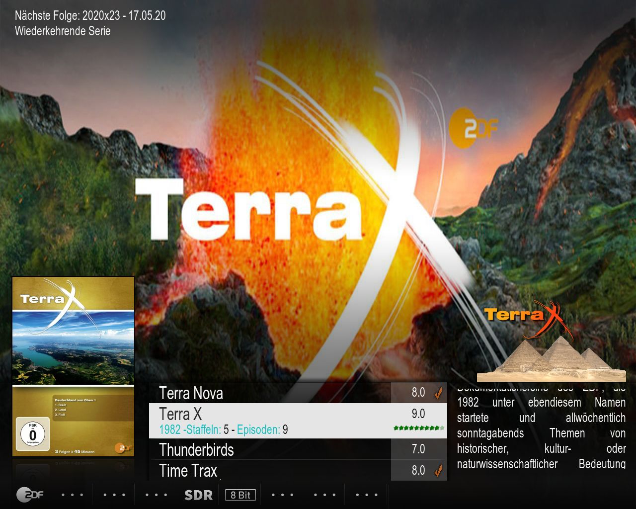

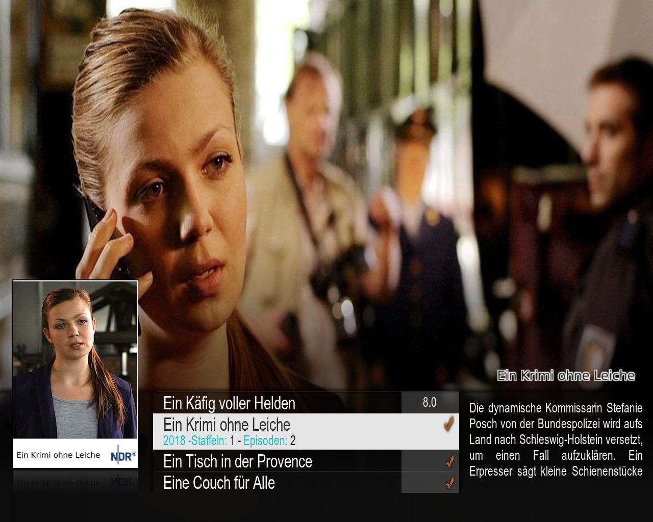

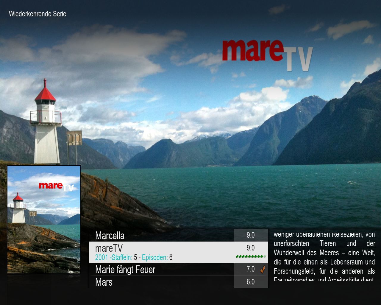

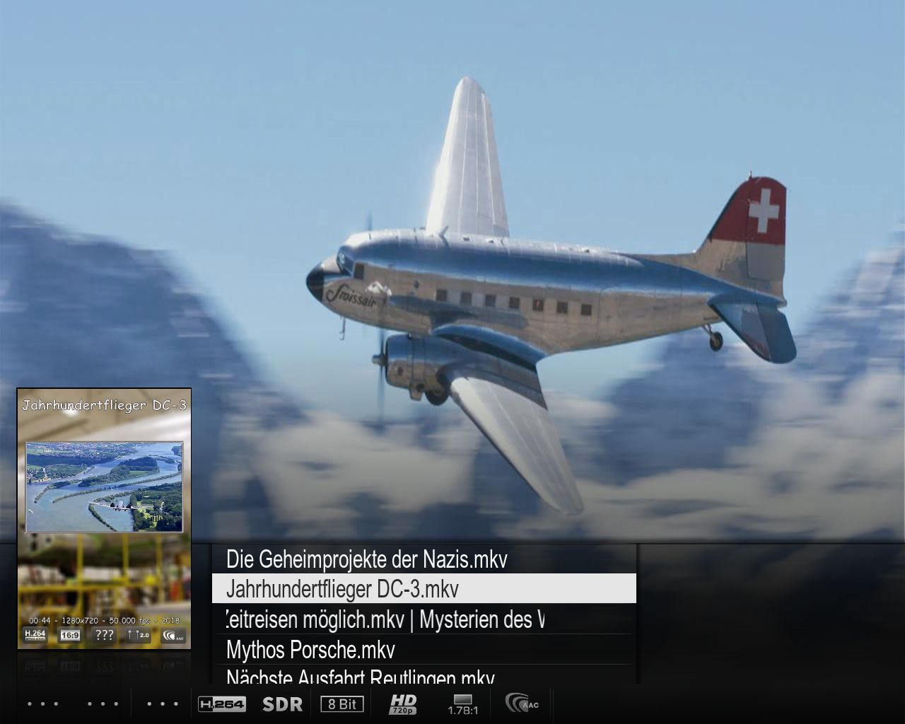

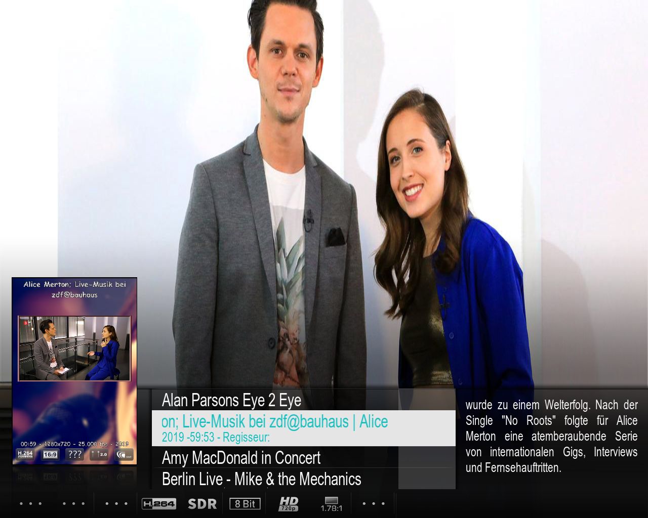

    Ich habe mal ein paar Screenshots gemacht. Skin ist Aeon MQ8. Die Screenshots stammen von einem 4:3 Bildschirm, also nicht wundern.
    So sieht mareTv bei mir aus:
    So Terra-X:
    Und eine Serie, die es nicht auf TVDB oder TMDB gibt, bei mir aber trotzdem unter Serien zu finden ist:
    Ein Beispiel für einen TV- Film, der einfach unter Filme eingepflegt ist:
    Ein Konzert:
    Und zum Schluss etwas, das man nirgends einsortieren kann, weswegen es einfach unter "Videos" zu finden ist:
    Ich bitte die Verzerrungen zu entschuldigen, aber hier am Schreibtisch habe ich immer noch einen 4:3 Monitor. Auf dem Tv passen die Proportionen aber natürlich...
