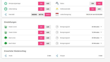

  • leitungen sind verlegt, sprinkler und tropfschläuche und magnetventile angeschlossen.
    wasserversorgung erfolgt über ein regenwasserreservoir mit pumpe und einen gartenwasseranschluss.
    verkabelung werde ich übernächste woche erledigen.
    steuerung erfolgt über einen wemos mit 8er relaisplatine. anfangs werde ich erstmal nur vier kreise laufen lassen um zu schauen, wie der wasserdruck mitspielt.
    die openhab integration ist quasi schon fertig.
    wetterdaten beziehe ich über eine eigene wetterstation.
    jemand noch ideen, welche features man unbedingt einbauen sollte?
    wenn ich mit dem vorhaben fortschritte mache gibts natürlich weitere bilder
