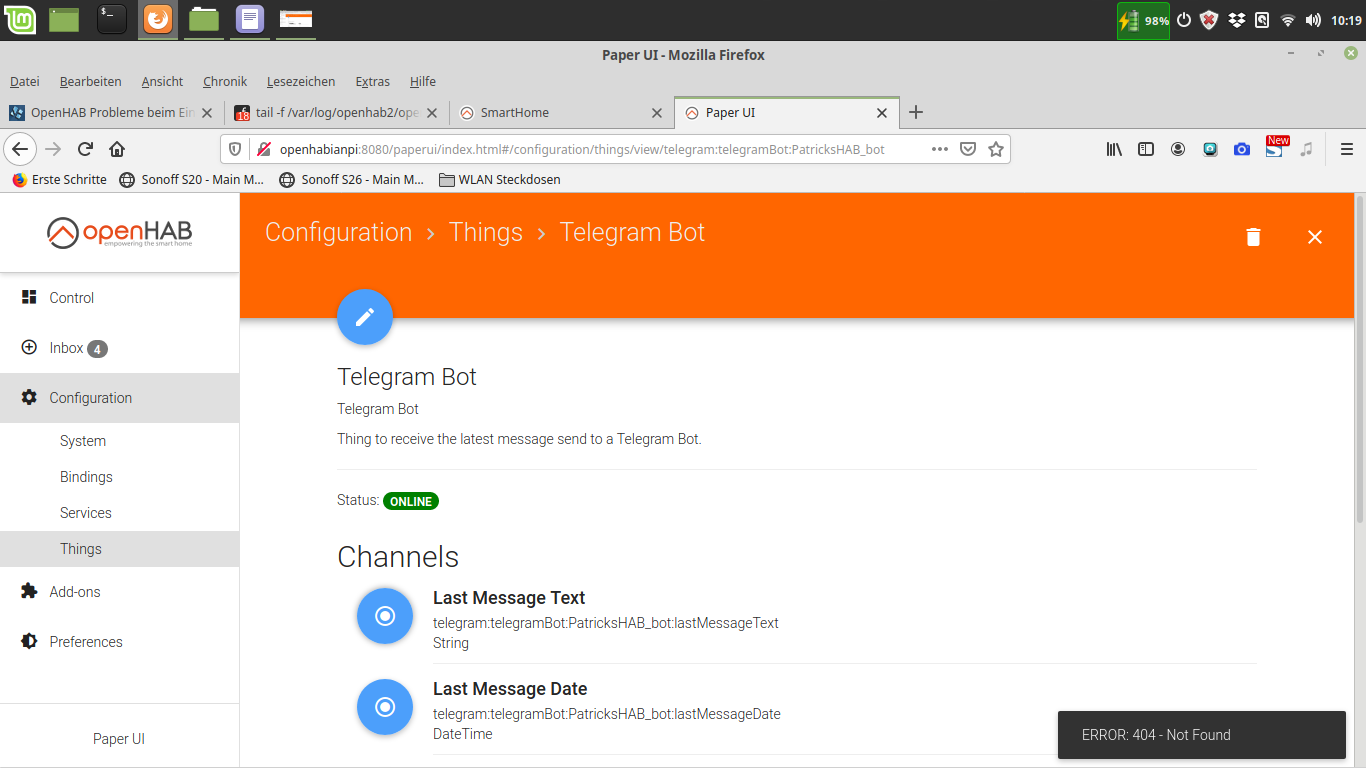

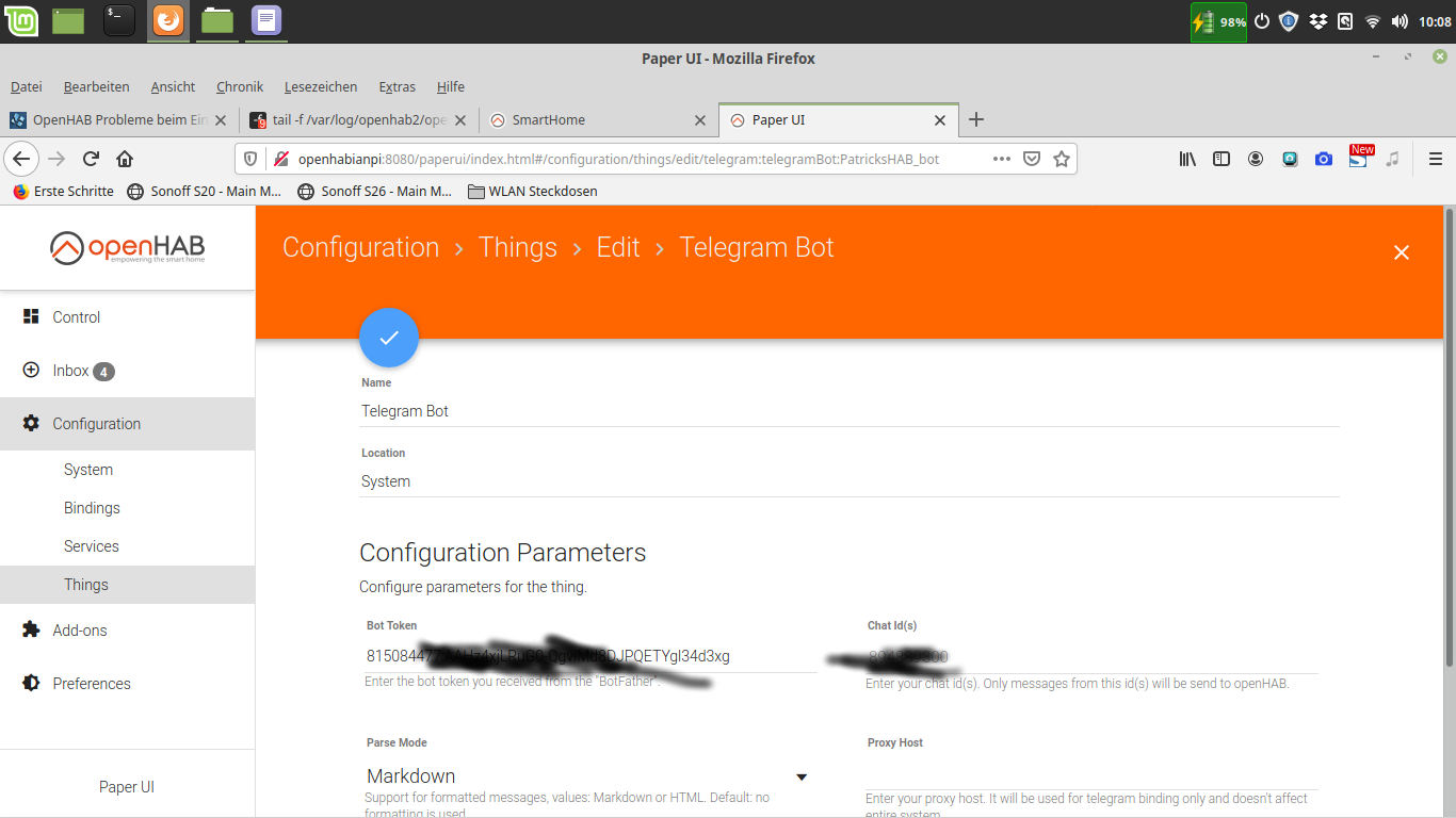

  • Auch das Einfügen des BotUsernames hilft nichts.
    Ich habe den Verdacht, daß die Einstellungen über die PaperUI und die Files sich irgendwo beißen.
    unter /index.html#/configuration/things/edit/telegram:telegramBot:PatricksHAB_bot
    Bekomme ich keine ID angezeigt, die ich hier: getActions("telegram","telegram:telegramBot:1d1d5add") einfügen könnte.

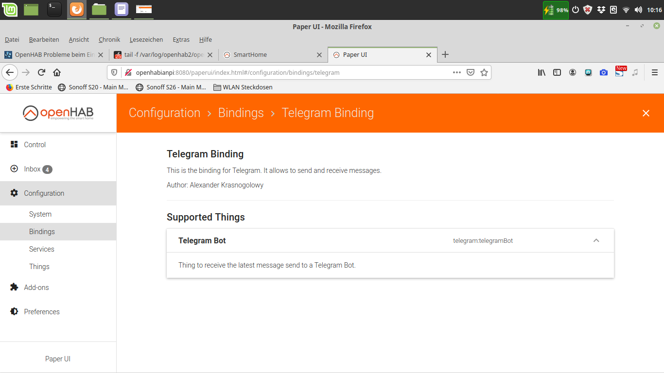

    In den Einstellungen für das Binding kann ich nichts machen:
    und bei den Channels gibt es eine Fehlermeldung.
  • wenn per things datei was konfiguriert ist, dann brauchst du bei paperui gar nichts machen.
    wenn du per paperui ein telegram thing angelegt hast und eins per thing datei dann lösche das was du in paperui angelegt hast.
