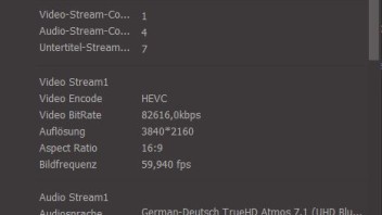

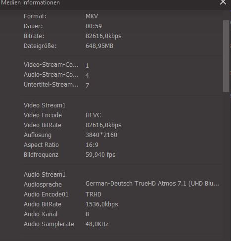

    Vielen Dank im Voraus und hier noch ein Screen der Mediendaten von einem Film, wo über Kodi kein Dolby Atmos ankommt:

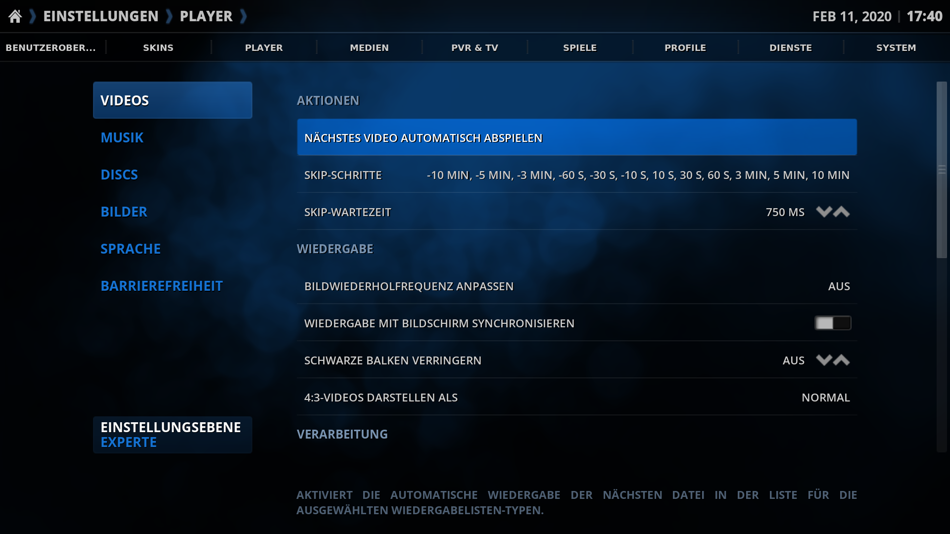

    Und hier meine Einstellungen von Kodi am FTV Cube:

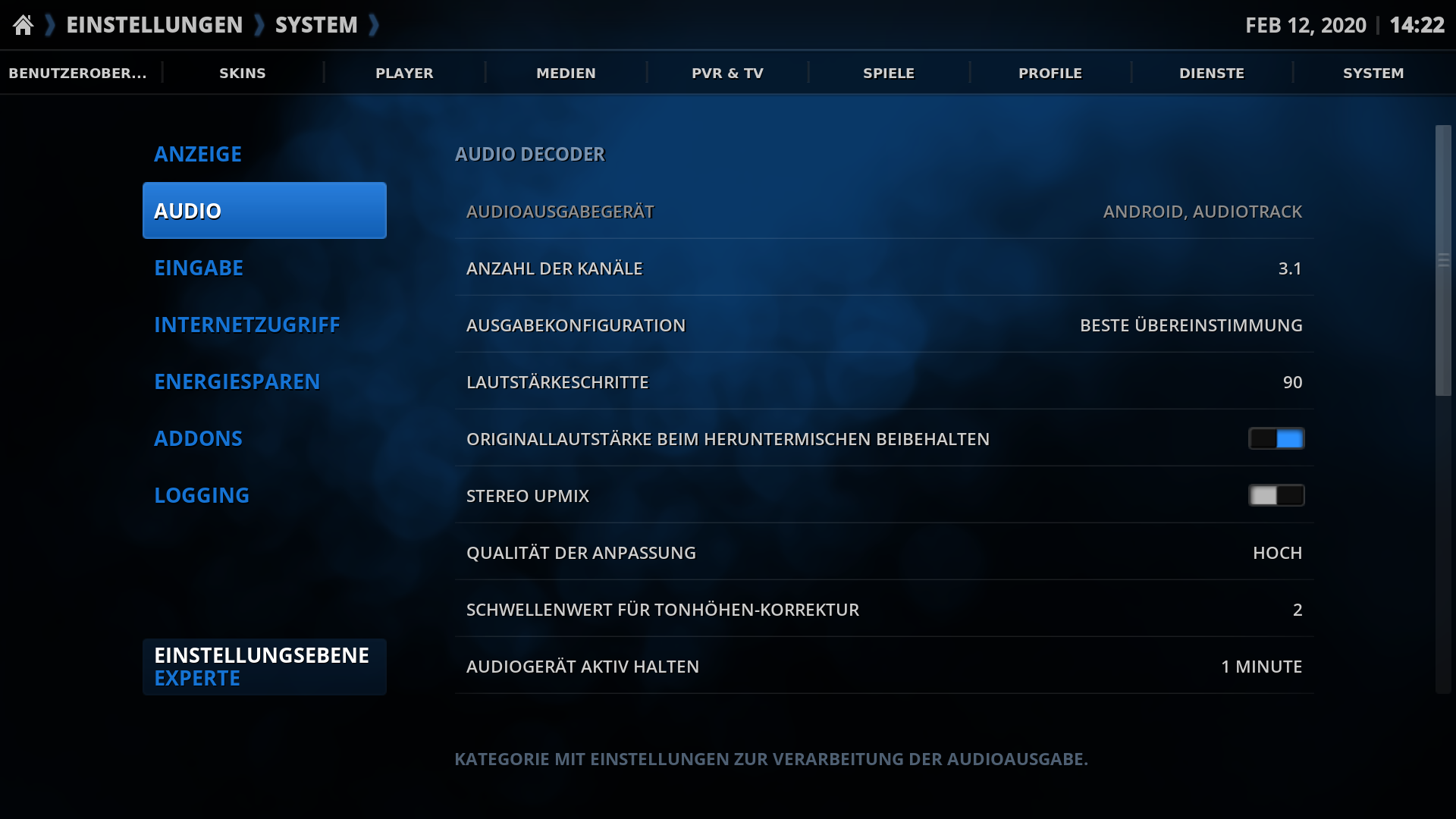

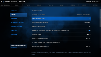

  • Dein Problem siehst du in deinem 003.png.
    Du hast 2.0 Kanäle eingestellt. Stell hier 7.1 ein und scroll dann nach unten wo die verschiedenen Tonformate angegeben sind.
    Hier stellst du so ein dass dein sozusagen AVR(also Soundbar) alle diese Formate decodieren kann.
    So wie es jetzt eingestellt ist, sagst du ja Kodi : ich hab nur 2 Lautsprecher und Kodi muss alles umrechnen auf 2.0

    7.1geht nicht... wenn ich das einstelle ist der Ton komplett unterbrochen und ein schnelles knattern ist aus der
    Soundbar zu hören....
    5.1 und es kommt gar kein Ton aus der Soundbar
    3.1 alles gut, bis auf die Tatsache, dass ich trotzdem kein Dolby Atmos angezeigt bekomme.
    Frage: Unter System Audio wird nach der Anzahl der Kanäle gefragt.
    Meine Soundbar hat ja 3.1.2 Ch, also 3 Kanäle wenn ich das richtig verstehe, oder?
    7 Lautsprecher sind an der Soundbar verbaut (+1 Soubwoofer), aber in der Scrollinfo von Kodi unter Anzahl
    der Kanäle steht, die Anzahl der Lautsprecher (also 7 bei mir) wählen wenn analog angeschlossen. Analog sind die aber nicht angeschlossen,
    daher glaube ich nicht dass 7.1 in meinem Fall richtig wäre (was ja auch der "kaputte" Ton bei 7.1 bestätigen würde)
    Habe ich ja, oder verstehe ich das falsch?

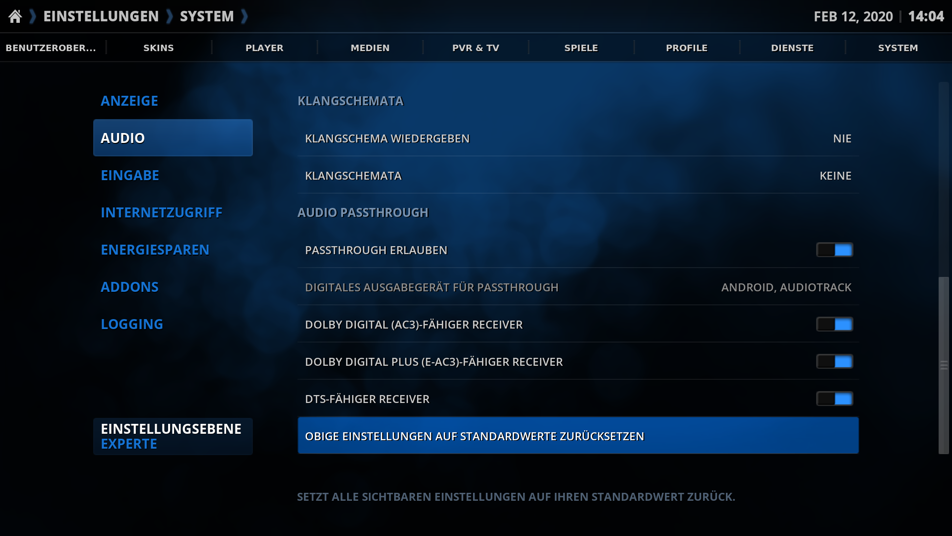

  • wie oben schon beschrieben: scroll nach unten auf der Seite mit den Audioeinstellungen, dann kannst du Kodi mitteilen was deine Soundbar für Audiocodecs kann!
    siehe hier bei dem Bild GUI Sounds:
    https://kodi.wiki/view/Settings/System/Audio
    Nvidia shield 2019 pro, shield 2017, AVR Pioneer SC-LX502, 4x Canton Standboxen, Canton Center, Atmos Speaker Canton AR800, Subwoofer Nubert AW-1000, TV Panasonic TX-75HXW944, Sat VU-Ultimo 4K mit 8TB Platte
    Einmal editiert, zuletzt von vomwoid (12. Februar 2020 um 15:01)
    Diese:
    Audiofunktion
    • Dolby Atmos
    • Dolby Digital Dolby 5.1 ch / Dolby DD+
    • DTS-X Ja
    • DTS Digital Surround DTS 5.1 ch
    • UHQ 32bit Audio Ja
    Also alles was bei Kodi unter Audiocodecs steht.
    Habe ich alles eingeschaltet (siehe screen png. 005)
    trotzdem keine Dolby Atmos Wiedergabe auf der Soundbar...

  • Vielleicht bin ich nun auf der richtigen Spur...
    Meine Filme und die Testfiles sind in TrueHD Atmos
    Am FTV Cube kann man unter Audio nur folgendes einstellen:
    Beste verfügbare
    Dolby Digital
    Dolby Digital+
    Stereo
    Dann habe ich unter den Spezifikationen vom FTV Cube nachgesehen, da steht folgendes:
    Audio codecs
    (input formats)
    • Dolby Atmos (EC3_JOC). Up to 48kHz, 8 channels, 16-bit
    • AC3 (Dolby Digital). Up to 48kHz, 6 channels, 16-bit
    • eAC3 (Dolby Digital Plus). Up to 48kHz, 8 channels, 16-bit
    • AAC Profile (AAC LC). Support for up to 8 channels from 8 kHz to 48 kHz.
    • MPEG-4 HE AAC Profile (AAC+). Support for up to 8 channels from 8 kHz to 48 kHz.
    • MPEG-4 HE AACv2 Profile (enhanced AAC+). Support for up to 8 channels from 8 kHz to 48 kHz.
    • AAC ELD (enhanced low delay AAC). Support for up to 8 channels from 8 kHz to 48 kHz.
    • AMR-NB 4.75 to 12.2 kbps sampled @ 8 kHz
    • FLAC. Up to 2 channels. Sample rates up to 48 kHz (but up to 44.1 kHz is recommended on devices with 44.1 kHz output, as the 48 to 44.1 kHz downsampler does not include a low-pass filter). 16-bit recommended.
    • MP3. Mono/Stereo 8-320Kbps constant (CBR) or variable bitrate (VBR)
    • Vorbis. Up to 8 channels, 32-500 kbit/s
    • Opus. Up to 8 channels, 48 kHz
    • PCM/WAVE. 16-bit linear PCM up to 8 channels and 96kHz.
    Nichts von TrueHD oder DTS:X oder dergleichen.
    Ich habe auch gelesen, dass Amazon und Netflix ein Dolby Atmos mit Dolby Digital Plus als Kern verwendet.
    Deswegen wird wahrscheinlich, weil ja der FTV Cube DD+ kann, dann an der Soundbar bei Netflix Filmen Dolby Atmos
    ausgebeben und angezeigt.
    Hingegen bei Kodi und einen Dolby Atmos Ton mit TrueHD Kern, welcher ja scheinbar vom FTV Cube nicht unterstützt wird
    kommt dann deswegen an der Soundbar kein Dolby Atmos an, so meine Vermutung.
