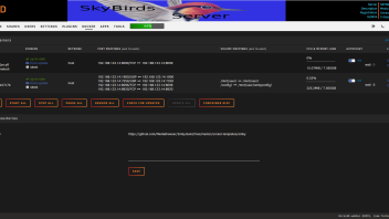

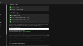

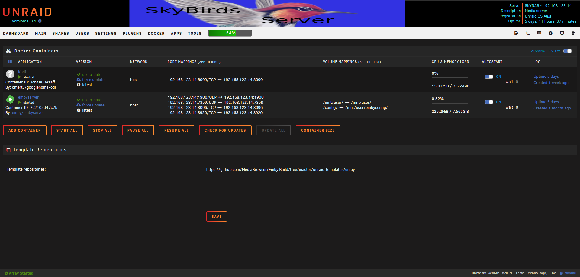

  • Das reicht.
    Solange Emby nichts transcodieren muss ist es sehr genügsam.
    Das hier ist ein Screenshot meines Dockers und der hat so einige Filme/Serien/Episoden.
    Rechts steht der Speicherverbrauch.

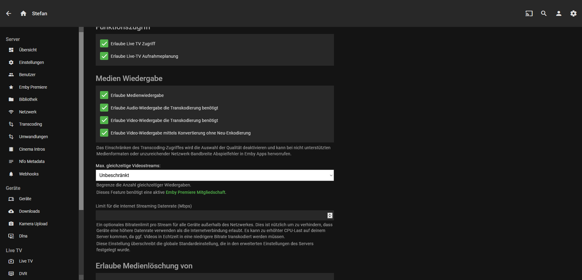

  • Danke für den Screenshot. Das hat mich jetzt dann doch überzeugt.
    Dann werde ich mir Emby einmal genauer ansehen und installieren. Kann man das transcodieren auch deaktivieren, damit es damit gleich gar kein Problem geben kann?
