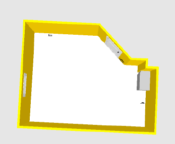

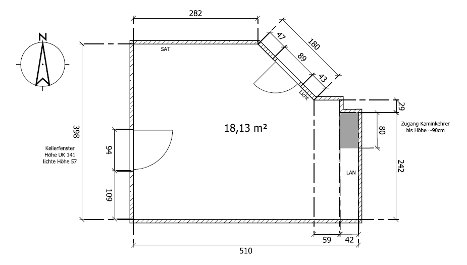

    Im Anhang hätte ich da drei Dateien: einmal eine 3D-Ansicht des Raumes, einmal eine Raumskizze mit Bemaßung und einmal eine CAD-Datei für SweetHome3D, allerdings im ZIP-File weil die Dateiendung ungültig ist. Zu den Maßen kurz: die sind nicht auf den mm genau, vielleicht auch mal den einen oder anderen cm daneben. Erstens habe ich nicht so genau gemessen, und das ganze dann ins CAD zu übertragen, wenn das für die Maße nicht die Wandseiten nimmt, sondern die Mitte der Wand,... ;)
    Arbeitsplatte war übrigens gedacht in die Nische östlich. Da ist aber, wie bereits erwähnt, der Zugang zum Kamin. Da braucht der Kaminkehrer ca. 80cm Platz davor und ca. 90cm in die Höhe - das ist der graue Kasten in der Zeichnung. Aktueller Gedanke ist, da die Kreissäge auf Rollen hinzustellen. Ich hätte den ja genau auf die andere Seite gemacht, da ist ein Gang und wegen der Tür zum anderen Kellerraum kann man da sowieso nix hinstellen, aber das ist halt so, wenn man die Bude nicht gebaut hat. Und selbst wenn, hätte man da evtl. auch nicht drangedacht,...

  • Ich grübel immer noch, wo ich meine Arbeitsplatte hinmache.
    Zweiter Gedanke war ja an die nördliche Wand. Und alles was von den 4m Arbeitsplatte übrig bleibt, ums Eck an die westliche. Geht dann ungefähr so auf, dass die Platte mit dem Fenster aufhört. Damit eigentlich relativ praktikabel, weil man so noch gut an das Fenster rankommt.
    Problem, und da täuscht die Zeichnung etwas: Dann geht die Tür nicht mehr soweit auf...
    Irgendwie komm ich da auf keinen grünen Zweig....
