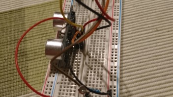

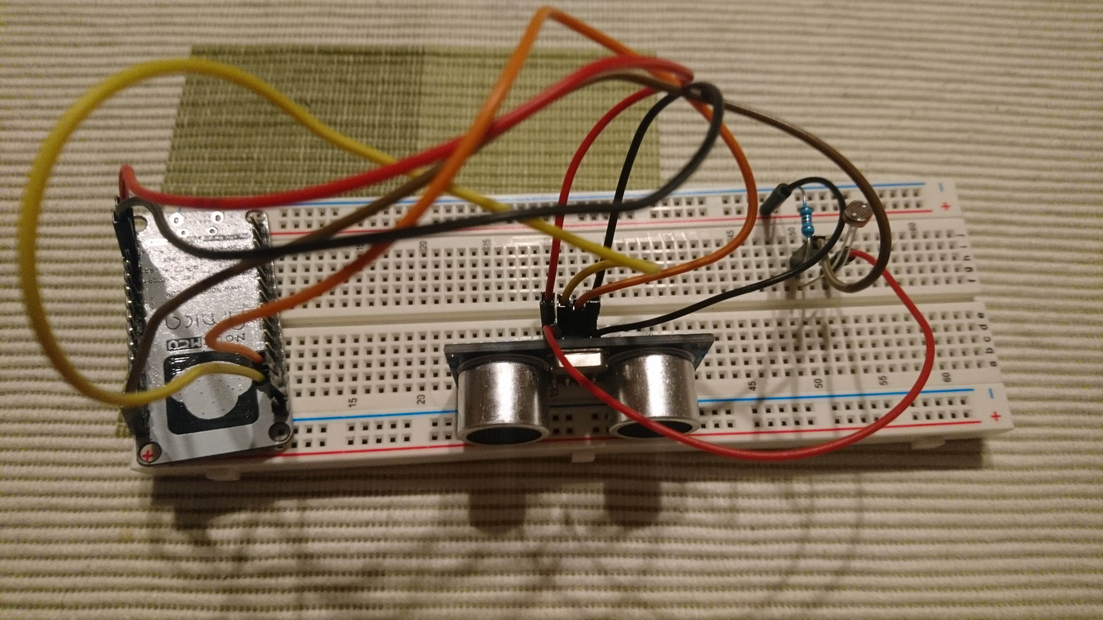

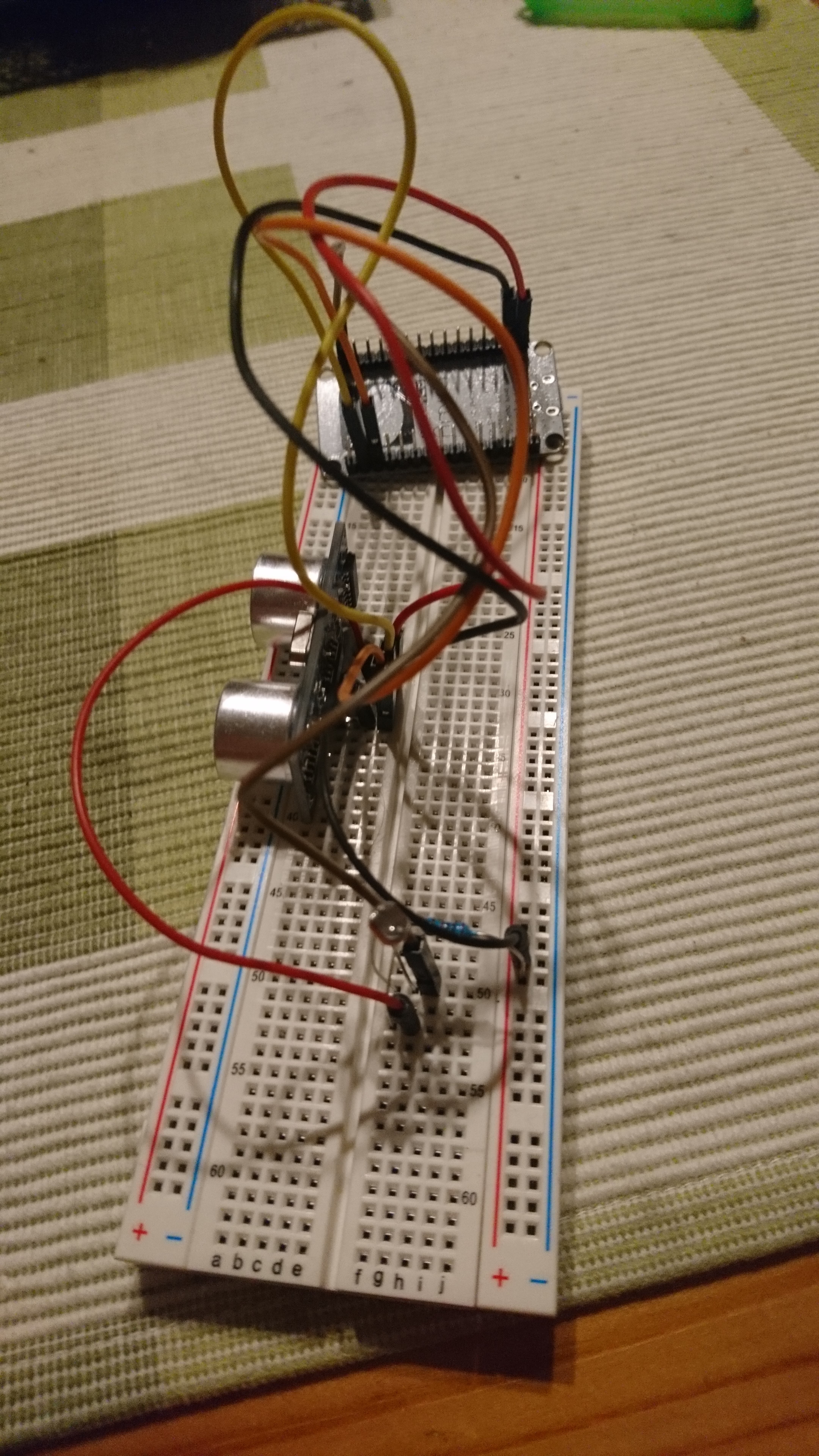

Irgendwann kam mir die Idee, dass es schön wäre, wenn das Licht automatisch an geht, sobald man vor dem Regal steht und es relativ dunkel ist.
Einkaufsliste 2
Zunächst habe ich mir überlegt, wie eine Umsetzung bzgl. der Sensoren am besten wäre. Ein Bewegungsmelder mit Helligkeitssensor von Xiaomi, Philipps usw. kam für mich dann nicht in Frage, da es wirklich nur reagieren sollte, wenn ich direkt vor dem Regal stehe. Irgendwann bin ich auf den HC-SR04 (Ultraschallsensor) aufmerksam geworden, der wohl meine Anforderung erfüllen sollte. Bzgl. der Helligkeit dachte ich an einen Xiaomi Pflanzensensor, da @horschte schon viel Gutes davon berichtet hatte. Kurz darauf bekam ich zufällig ein DIY-Elektronik-Set von Elegoo geschenkt, worin ein HC-SR04 enthalten war. Das Set ist echt schön gemacht, mit mehrsprachigen Anleitungen und Beispielprojekten auf CD (soll jetzt hier keine Werbung sein, hat mir echt gut gefallen). Das ganze hätte mit Projektideen noch schön erweitert werden können, aber bei dem Preis habe ich schon viel mehr bekommen als erwartet. Bzgl. der Helligkeit bekam ich von @Momo90 den Tipp einen LDR zu verwenden (vielen lieben Dank nochmal dafür! Ich wäre selbst nie darauf gekommen!). Als Steuereinheit habe ich ein NodeMCU Board verwendet (welches Model weiß ich leider nicht, kann bei Bedarf nachschauen). Nachdem Ich auf der Arbeit von meiner Idee erzählt habe, hat mir ein Kollege das Board spendiert, dankeschön! Ich wusste zwar, dass ich einen ESP wollte aber was genau war mir nicht klar. Das hatte sich damit dann erledigt.
Zusammengefasst:
- NodeMCU Board
- LDR
- HC-SR04
Zusätzlich noch Breadboard, Kabel und einen Widerstand für den LDR (alles aus dem Elegoo Set. Bei Bedarf führe ich das weiter aus). Das ist natürlich nur ein Versuchsaufbau (aber produktiv im Einsatz), die richtige Verkabelung kommt, sobald das Gehäuse https://www.thingiverse.com/thing:2550726 da ist.
Umsetzung 2
(Ich halte mich ab hier kurz, da schon spät und führe es ggf. später weiter aus.)
Ich habe zunächst alles verkabelt, damals noch mit einem Arduino UNO und einer LED, die hier die Stripes darstellen sollen. Ein Foto ist hier WiFi LED Binding zu sehen. Als es soweit lokal funktioniert hat, musste die Kommunikation zu openHAB noch erledigt werden. Dafür habe ich in openHAB den "Embedded MQTT Broker" installiert. Dieser kann über die Oberfläche ganz einfach per Klick installiert werden. Mehr dazu hier: https://www.openhab.org/blog/2018-12-1…-in-openhab-2-4 Danach habe ich mir das Programm MQTT.fx auf meinem Laptop installiert, womit ich die Verbindung und das Senden/Empfangen von Nachrichten direkt testen konnte. Das Programm ist sehr übersichtlich, für alle gängigen Betriebssysteme verfügbar und einfach zu bedienen, also sehr zu empfehlen! Anschließend habe ich meinen finalen Sketch, den ich mir aus Beispielen zusammengestellt und erweitert habe, auf das Board übertragen und getestet. Ich hänge diesen hier an. Ich weiß, dass es hier einiges an Optimierungsbedarf gibt, jedoch war das mein erster Ausflug in die Arduino- und MQTT-Welt und ich wollte es zunächst funktional haben, bevor ich Optimierungen vornehme.

Nach ein paar Korrekturen und Tests, hat auch alles soweit funktioniert und ich konnte die Daten über mein Programm empfangen. Anschließend habe ich in openHAB ein MQTT Generic Thing angelegt. Dort mussten die Channels für Abstand und Helligkeit, sowie die zugehörigen "MQTT state topics" (xxx/regal/abstand usw.) angelegt werden. Danach habe ich die openHAB Items angelegt:
Number Regal_Abstand "Abstand zum Regal [%s cm]" <niveau> {channel="mqtt:topic:755040c3:distance"}
Number Regal_Helligkeit "Helligkeit am Regal [%s]" <lightbulb> {channel="mqtt:topic:755040c3:brightness"}
Zusätzlich habe ich noch zwei Dummy-Items angelegt, dazu später mehr:
Switch Regal_Schalter "Dummy Switch" <switch> {expire="10s,command=OFF"}
Dimmer Regal_White_Last "Dummy Dimmen" <lightbulb>
Zum Schluss muss natürlich noch eine (bzw. mehrere) Rule angelegt werden um das Licht zu schalten:
rule "Trigger Regal"
when
Item Regal_Abstand changed
then
if (Regal_Abstand.state < 100 && Regal_Helligkeit.state < 100) {
if (Regal_Schalter.state != ON) {
Regal_White_Last.sendCommand(Regal_White.state as PercentType)
Regal_White.sendCommand(100)
Regal_Schalter.sendCommand(ON)
end
rule "Regal aus"
when
Item Regal_Schalter changed to OFF
then
Regal_White.sendCommand(Regal_White_Last.state as PercentType)
end
Alles anzeigen
Die erste Regel triggert, sobald sich der Abstand verändert. Dann wird abgefragt, ob Abstand (cm) und Helligkeit geringer als 100 sind. Ist das der Fall, wird geprüft ob der angelegte Dummy-Schalter nicht eingeschaltet ist. Anschließend wird zunächst der aktuelle Helligkeitswert der LEDs in einem Dummy zwischengespeichert. Das nutze ich, um später zurück zu schalten. Danach wird die Helligkeit des Regals auf 100% gesetzt. Zum Schluss wird in jedem Fall der Dummy-Schalter eingeschaltet. Dieser wird genutzt, damit das Licht auch weiterhin an bleibt, wenn man länger vor dem Regal steht. Der Dummy-Schalter wird nämlich über das Expire-Binding nach 10s wieder auf OFF geschaltet. Das sieht man bei der Items-Einbindung.
Zusätzlich gibt es noch eine Regel, die den vorherigen, zwischengespeicherten Helligkeitswert der Stripes, zurück schreibt, sobald der Dummy-Schalter OFF geht.
Fazit
Es funktioniert soweit ziemlich gut. Der LDR ist natürlich bei der Aktualisierung sehr träge, aber das ist für meinen Zweck kein Problem. Ein Problem ist allerdings, dass der Ultraschallsensor scheinbar auch auf Mücken, Fliegen oder so etwas reagiert. Ich hatte am ersten Abend nämlich spät noch einen Film geschaut und mehrfach festgestellt, dass das Regal an ging. Das ist irgendwie ärgerlich, evtl. hat hier jemand noch eine Idee für mich.
