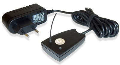

    Ich habe mich vor langer Zeit für InterTechno-Funksteckdosen entschieden, weil ich auch nicht mehr Ansprüche hatte, als eben ein paar Steckdosen komfortabel von der Couch aus zu schalten.
    Ich habe einen LightManager (IR zu Funk), dazu ne Logitech Harmony One, die das Ganze auch schalten kann, also keine zusätzliche FB nötig. Dann bin ich dazu übergegangen, meine MX3-Fernbedienung (sehr schlicht, reicht für alles) so anzulernen, dass ich mit den farbigen Tasten Szenarien schalten kann (Grün=TV, Amp, usw AN / rot=TV, Amp, usw AUS / gelb=Lichtszenario AN / blau=Lichtszenario AUS), die Befehle werden in IR an den LightManager gesendet, der wandelt sie um in Funk-Befehle (Z-Wave) für die jeweiligen Steckdosen. So können sogar meine kleinen Kinder alles intuitiv schalten und es funktioniert komplett problemlos und verlässlich.

    - 1x LightManager (IR zu Intertechno)

    ist das Ding nicht das gleiche, wenn auch besser, als der Lightmanager den ich eh schon habe?
    Wenn ich mein Vorhaben richtig deute, dann ist der Lightmanager am Ende (!) ja sowieso nur noch dazu da, dass mit der FB im Wohnzimmer auch weiterhin das Licht/TV, etc an den Intertechno`s geschaltet werden kann. Das wäre auch gut so, denn die Kinder haben noch keine iPhone`s. ;)
    Oder verstehe ich den Zweck des Gerätes falsch?

  • @darkside40 @Momo90 er braucht auch ir -> zu 433mhz oder?
    von daher ist der lightmanager schon notwendig.
    kann man natürlich auch ne eigenlösung bauen und den lightmanager verschleudern. die waren mal sehr gefragt als sie aus der produktion waren.
    ansonsten tendiere ich aber wie @darkside40 auch zu ner sonoff rf bridge. hab die auch für diversen kram im einsatz. die kann im gegensatz zu dem verlinkten board einfach per usb angestöpselt werden.
    wie gesagt...dann fehlt aber ir -> zentrale. könnte man aber mit ner diode oder was fertigem umsetzen
