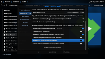

  • Bei Serien kann es sein das die Folgen nicht richtig benamt wurden. Markiere den Punkt "auch leere Serien" synchroniseren.
  • Danke für den Tipp.
    Wo finde ich die Option?
    Habe in Einstellungen/Medien nichts finden können.
    Eine Problem Serien war "Castle" und in TVDB war diese genau so geschrieben wie in meiner nfo Datei.
    Was importiert der dann wenn die Serie scheinbar leer ist?
