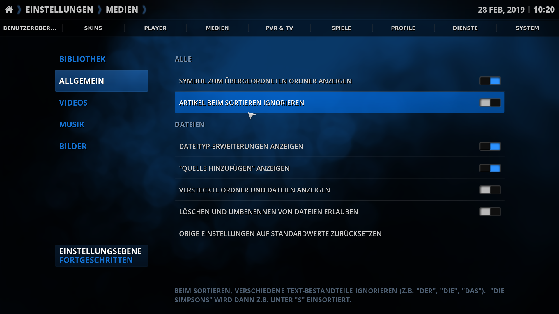

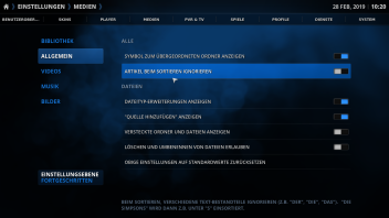

    Noch etwas ist unschön: Die Filme werden falsch sortiert. Ich möchte sie gerne alphabetisch sortiert haben. Aber wenn da "Der" oder "The" im Serientitel an erster Stelle steht, dann werden diese Serien falsch einsortiert, und zwar nach dem zweiten Wort. Kann man irgendwo einstellen, daß immer nach dem ersten Wort alphabetisch sortiert wird?

  • Noch etwas ist unschön: Die Filme werden falsch sortiert. Ich möchte sie gerne alphabetisch sortiert haben. Aber wenn da "Der" oder "The" im Serientitel an erster Stelle steht, dann werden diese Serien falsch einsortiert, und zwar nach dem zweiten Wort. Kann man irgendwo einstellen, daß immer nach dem ersten Wort alphabetisch sortiert wird?
