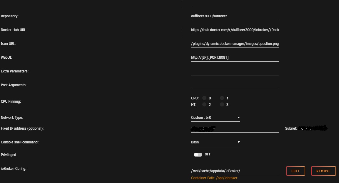

  • So, ist zwar noch im Betastatus aber es läuft. Will noch ein paar Erweiterungen einbauen und ein paar Sachen sind noch nicht getestet.
    https://hub.docker.com/r/duffbeer2000/iobroker/
    Repository: duffbeer2000/iobroker:latest
    Network Type: Host
    Privileged: On <-- Müsste ohne gehen
    Dann ganz wichtig!
    Anklicken: Add another Path, Port, Variable, Label or Device
    Config Type: Path
    Container Path: /opt/iobroker
    Host Path: Frei wählbar (Pfad wo die Dateien auserhalb des Containers gespeichert werden sollen)
    Access Mode: Read/Write
    Gebt Bescheid ob es läuft und ob noch was fehlt oder geändert werden muss.

  • So hier noch ne kleine Ergänzung zum Container:
    in der Advanced View bei WebUI folgendes eintragen: http://[IP]:[PORT:8081] damit amnd ie UI über das Kontextmenü des Containers aufrufen kann.

  • Hat jemand den Container unter 6.7.2 zum laufen bekommen?
    Er startet bei mir zwar im Dashboard aber Zugriff auf die WebGui hab ich keinen.
    Bei mir lässt sich auch der Container nicht einfach hinzufügen.
    Nachfolgend bin ich vorgegangen:
    Repository: duffbeer2000/iobroker:latest hinzugefügt.
    So lässt sich der Container nicht einrichten.
    Also bin ich über Github und mit Kommandozeile den Container hinzugefügt.
    Er start aber die Weboberfläche ist nicht erreichbar.
    Jemand vielleicht ein paar Tipps für mich was ich falsch mache.
    Danke schon mal.

  • Heute meine komplette Config verloren. Zum Glück im Testbetrieb. Ich nehme den Docker nicht mehr, da er die Config nicht im Appdata sichert. Eine Wiederherstellung war somit nicht möglich.
    dann intern /config/ nach extern wohin du willst? So mach ich das mit meiner Emby Config.
  • So mach ich das mit meiner Emby Config.
    Die liegt doch eh im Appdata und nicht im Container selbst.
    Das Problem ist, dass bei dem ioBroker dann nicht die nächtliche Sicherung der Docker greift. Außerdem ist auch der SFTP in dem Container nicht erreichbar.
    Ich denke ich lasse ioBroker nun lieber in einer VM laufen. Dann wird der Broker auch nicht jede Nacht beendet bei der Sicherung...
