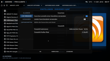

  • Einzig das DVB Viewer Addon entäuscht mich etwas, da ich keine Pause-Funktion mehr habe - das muss ich noch irgendwie lösen.
    O.o doch die Funktion ist doch da. Nennt sich Timeshift.
    Kann allerdings sein das es in der neuesten Nightly im Moment nicht geht.
  • Danke für den Tipp. Ich wäre wohl allein nicht drauf gekommen, dass man das extra aktivieren muss.
    Jetzt ist die Umstellung komplett.
    Die DB Aktualisierung mittels HTTP-Request geht zwar nicht mehr, aber das macht jetzt ein PowerShell Script.
