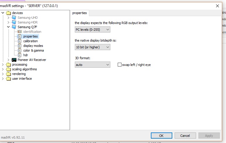

    ja besitze ich samt i5-7500 und 16gig ddr4 ram.
    bei mir lauft alles wie es soll - sprich der tv passt sich dem film an und alles lauft synchron in originalen bildwiederholungsraten.
    in display modes kommt das hier rein:
    1080p23, 1080p24, 1080p25, 1080p29, 1080p30, 1080p50, 1080p59, 1080p60, 2160p23, 2160p24, 2160p25, 2160p29, 2160p30, 2160p50, 2160p59
    im nvidia treiber unter aufloesung dann ycbcr4.2.2 mit 10bit farbtiefe und begrenztem ausgabebereich zwecks hdr und co einstellen - die wiederholfrequenz ist uninteressant da die madvr durch display modes automatisch regelt , dadurch kann der desktop,games und co auf 60hz laufen und in filmen regelt madvr dann selbst diese.

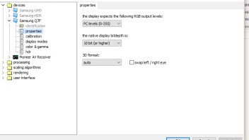

    die tv einstellungen im madvr kannst du von meinem uebernehmen - ist ja sicherlich ein 4k hdr tv.
    hab dir meine settings als registry angehaengt - einfach im madvr ordner restore to default settings ausfuehren und dann meine registry per doppel klick uebernehmen dann hast du meine settings und kannst sie anpassen.
    sind drei profile vorhanden je eins fuer sd,hd und uhd - sind jedoch alle schon fertig eingestellt fuer die gtx1050ti :thumbup:
    wuerde dann noch unter genreral settings den speicher im madvr bei dir anpassen da ich den sehr hoch gedreht habe entsprechend meiner hardware - koennte jedoch fuer dich vielleicht auch so passen.
    sollte einwandfrei laufen da fuer die gtx1050ti 4k at 60fps inkl. hdr keinerlei probleme dar stellt,man brauch keine 1060 oder hoeher fuer madvr.

    hdr generell bei win deaktivieren denn kodi dsplayer bzw. madvr steuert dies selber,games steuern das auch selber.

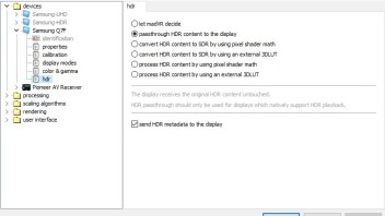

    musst im madvr auf hdr metadata passthrough stellen.
    im nvidia treiber unter aufloesung dann ycbcr4.2.2 mit 10bit farbtiefe und begrenztem ausgabebereich zwecks hdr und co einstellen.
    im madvr am besten die tv einstellungen von meinem geraet koperen.
    Habe ich auch so.

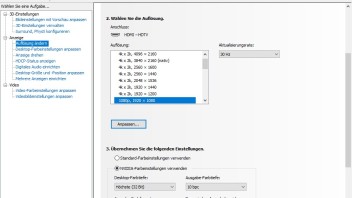

  • fuer hdr brauchst du im treiber 10 bit ausgabe-farbtiefe,begrenzter ausgabebereich und 422 - alles andere ist falsch eingestellt.
    habe die treiberversion 390.77 - kann sein das dein treiber herummacht,nicht jede treiberversion von nvidia funktioniert einwandfrei.
    je nach geraet muss man im tv auch die hdmi2.0 unterstuetzung einschalten - bei samsung nennt sich der punkt hdmi uh colour.
    hdmi2.0a ,oder hoeher, kabel ist natuerlich auch pflicht.

  • Ich habe jetzt auch auf ycbcr4.2.2 mit 10bit farbtiefe umgeändert (muss man in NVIDIA zuerst die 8bit übernehmen, dann erst kann man 10 oder 12bit auswählen).
    Jedoch habe ich immer noch kein knackiges 4k HDR Bild!

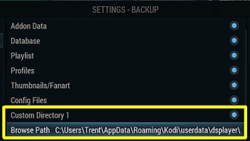

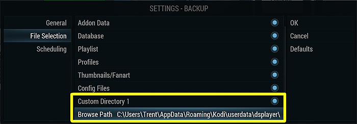

    Kann man auch die Einstellungen von dem Kodi DSPlayer via Registry speichern ??
  • die sind in kodi gespeichert.
    es gibt ein backup addon fuer kodi,das muss man dann jedoch zwecks dsplayer einstellen.
    https://forum.kodi.tv/showthread.php?tid=222576
