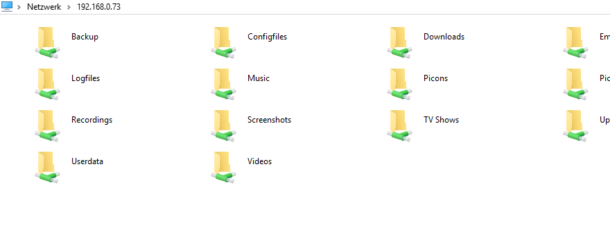

  • wenn du es ganz einfach haben willst legst du dein Splash Bild in den Download Ordner
    über ssh eingeben
    mount -o remount,rw /flash <- mountet die Boot partition zum beschreiben
    cp /storage/downloads/yoursplash.png /flash/oemsplash.png <- kopiert dein Bild aus downloads in den richtigen Ordner
    mount -o remount,ro /flash <- unmountet die Boot partition
    nach einem neustart ist das ganze dann sichtbar
