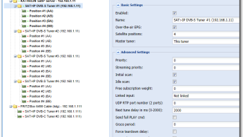

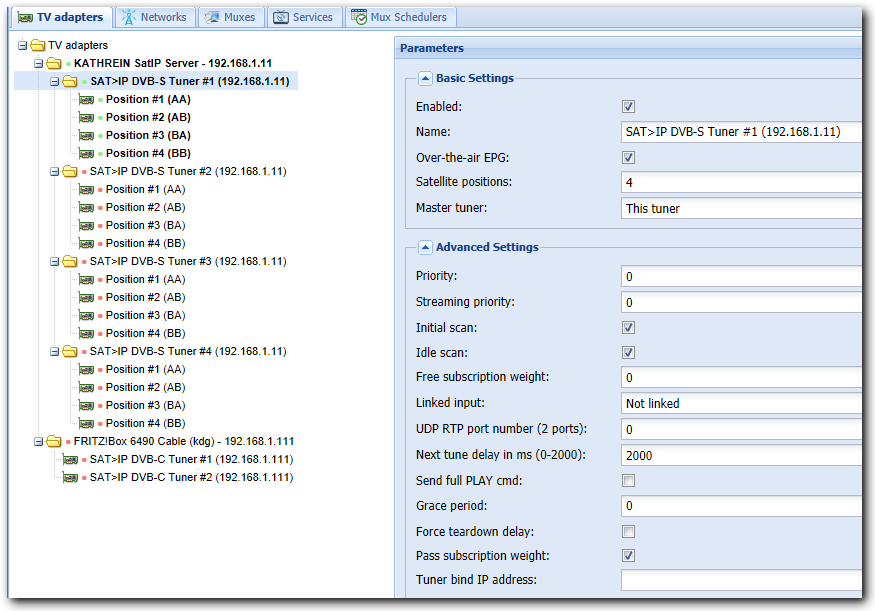

    habe den Tvheadend Server unter OSMC installiert. Über die Weboberfläche sehe ich bei "TV adapters "meinen SAT>IP Server (Kathrein EXIP) und dessen 4 Tuner mit jeweils 4 Kanälen (für LOW V, LOW H, High V, HIGH H).

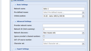

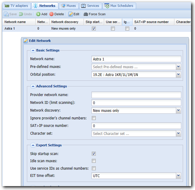

    Habe ein Netzwerk mit Namen "Astra 1" mit "Orbital position" Astra 19.2E konfiguriert. Danch erschien bei "MUXES" 1 Mux..... (nur einer? naja, mal sehen dachte ich)

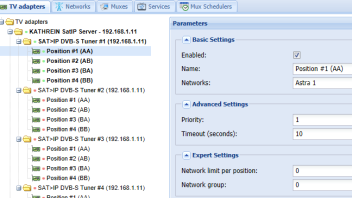

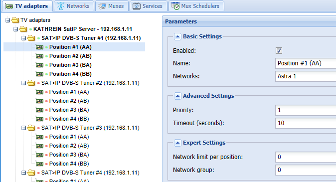

    Habe dann bei "TV adapters" bei einem der 4 EXIP Tuner und dessen 4 Kanälen jeweils das Netzwerk "Astra 1" zugeordnet.

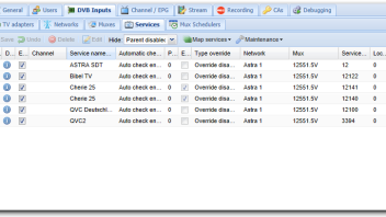

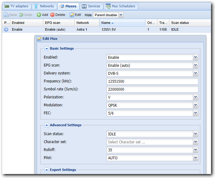

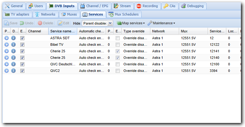

    Nach Klick auf "Force Scan" wurde weiter nur 1 MUX und nun 6 "Services" angezeigt (nur 6.....!)

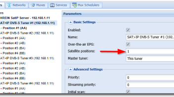

  • Stelle mal die 4 tuner auf nur eine Position. Sonst ist das diseqc, und das hast du ja nicht.
    Also 4 tuner zu jeweils einer Position mit astra. Dann force scan.

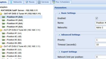

  • Hmmm... die Benennung "Position #1 (AA)", "Position #1 (AB)" usw. hat ja Tvheadend von sich aus so gesetzt gehabt. Und es sind ja nur Namen, nichts technisches dem eine KOnfiguration hinterlegt wäre... Oder hab ich was übersehen/falsch verstanden?
    Aber habe es nun mal versucht. Habe die Namen alle 4 gleich gesetzt, neu gescannt, hat leider nichts geändert....

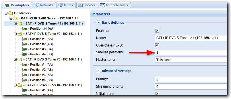

    Dann habe ich es so versucht: Im Tuner nur 1 Position zu setzen
    leider gleiches Ergebnis ;(
    Ist es denn normal dass nur ein einziger MUX verwendet wird?
    So wie ich es glaube verstanden zu haben müsten doch viel MUXe verwendet werden für jede Frequenz einer?

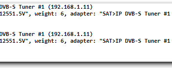

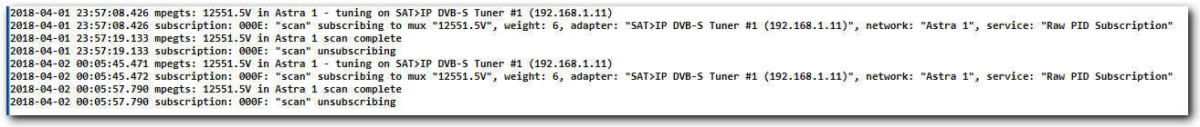

    Das war übrigens das Log in Tvheadend zu den beiden Vorgängen
  • Klicke mal direkt die tuner an und stelle da auf 1 Position anstatt 4. Habe hier leider kein PC im das genauer darzustellen.
    Evtl morgen.
    Ein Mux ist ok , er findet anhand dessen dann weitere.
    Stelle m im Netzwerk auf neue und bekannte muxe

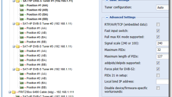

    Es ist technisch so, dass am EXIP insgesamt 4 LNBs mit je einer eigenen Leitung angeschlossen sind.
    Ein LNB ist fest "Low Band Horizontal polarisiert", einer "Low Vertikal polarisiert", dann "High H","High V". somit muss man je Tuner auch diese 4 "Positionen" ansprechen (die alle auf eine Position, nämlich netzwerk "Astra 1" weisen... Dazu ist der Exip als "LNB Type" Quattro konfiguriert.

  • Das ist ja kurios. Ich habe letzte Woche mal wieder mit meinem Digibit R1 getestet und hatte exakt das gleiche Problem. Beim Scan wird kein weiterer Mux gefunden und der Scan endet mit 6 Services.

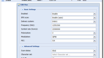

  • Als ich letzte Woche mein TvH neu gemacht habe, hatte ich das selbe Problem. Nur 1 Mux in der Liste und keine weiteren.
    Wenn ich es richtig verstanden habe ist der initial Mux für 19.2E Astra veraltet und kann daher keine weiteren finden.
    Ich habe dann manuell ein paar Muxes hinterlegt und dann hat es funktioniert.
  • Oder versuchen einzustellen das alles gescannt wird, nicht nur bekanntes. Dann sollte er die Liste nicht nehmen.

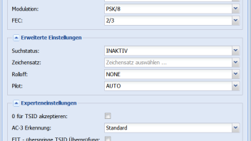

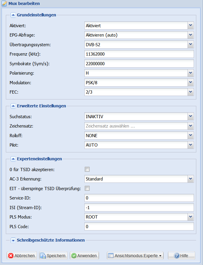

  • der vordefinierte Mux ist nicht richtig..
    manuell wie folgt einstellen und es läuft.. hatte ich auch vor 2 Tagen.

  • Hast du die beiden muxe in den posts über dir eingefügt?
