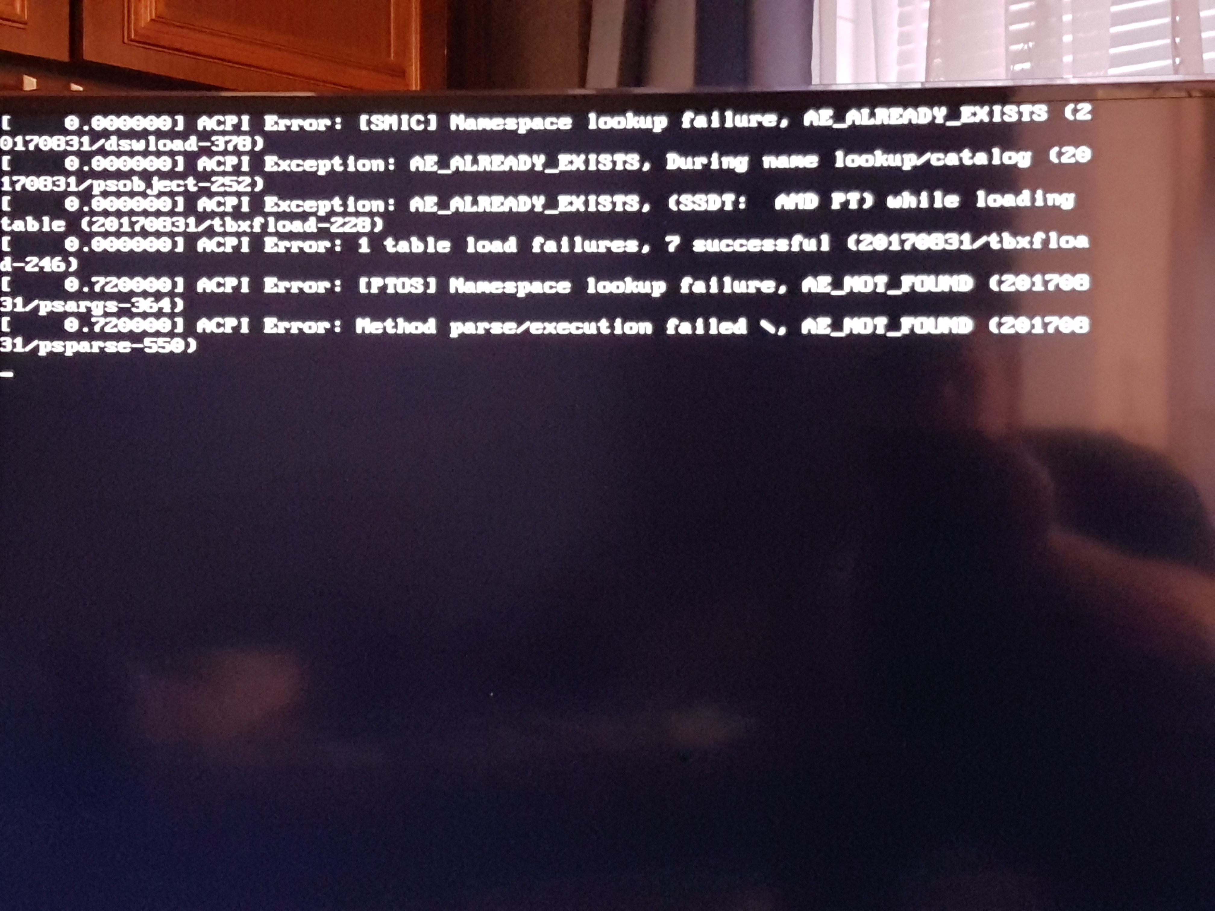

Nope geht nicht.
Kann aber auch kein Fehler [definition=12,4][definition='1','3']Debug[/definition][/definition] geben weil beim Boot halt ist.
Verwendet wurde: LibreELEC-Generic.x86_64-9.0-Milhouse-20180130070242-#0129x-gb72acb8 -
